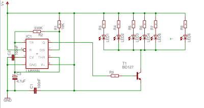

Sok-sok LED-es villogó.
Nézzük tehát, mit szeretnénk:
- azt szeretnénk, ha a LED-ek 1 másodpercig világítanának, majd 1 másodpercig nem
És ezt folyamatosan ismételnék az idők végezetéig.
Tehát a mi barátunk az astabil kapcsolás lesz!
TH = 1sec, TL = 1 sec
A táblázatos számítási módot kiegészítjük a Topi-féle kalkulátor használatával.
T(egész) = 2 sec  --->  (F = 1/T alapján tehát) F = 1/2 Hz
Az alsó skála logaritmikus, ezért a 1/2 helyét érdekes megtippelni.
Valahol nagyjából az 1 Mohm-os egyenesen kell megsaccolnunk a kondi értékét.
Én elsőre 3 µF-ot tippeltem.
Vegyük most elő a Topi féle kalkulátort!
C = 3 uF
R1(RA) = 450 kOhm
R2(RB) = 100 kOhm
ell.: 2 * 450K + 100K = 1000K = 1M
TH = 1.1 s
TL = 200 ms
F = 0,7 Hz
Hát ez azért még távol esik a kívánt értéktől.
Nézzünk hát egy nagyobb kondiértéket!
Legyen 4,7 uF! Ez kellemes kondiérték, akad ilyen mindenhol.
A frekvencia ezután már majdnem stimmel, viszont a TH-TL aránya nem.
Ha a freki stimmel, akkor a kondi érték már változatlan kell, hogy maradjon!
Továbbá a 2 * R1(A) + 2 * R2(B) aránynak is állandónak kell maradnia!
Mivel esetünkben a TL a kisebb, ezért az R2(B)-t kell növelni, és az R1(A)-t meg csökkentgetni a növelések kétszeresével. Célszerű először változtatni egy nagyot, és ha azzal túllépjük a kívánt kitöltési tényezőt, akkor szépen visszavenni a változtatásból, az arányokra vigyázva természetesen!
Esetünkben addig kell torpedózni, amíg az R1 = 10K és az R2 = 330K nem lesz.
Ezek igen barátságos ellenállás értékek, legalábbis nekem mindkettő van itthon. Ugyanez igaz a kondira is.
Ez esetben a TH = 1.1 s, a TL = 1.07 s. Ami emberi léptékkel több, mint megfelelő.
Nézzük tehát a kapcsolást:
 (Kattints a képre a nagyobb változatért!)
Gyk. tetszőleges számú LED-et felfűzhetünk, de egy bizonyos szám felett természetesen a tranzisztort cserélni kell valami erősebbre.
A LED előtétek ellenállását a tápfeszültség határozza meg. Könnyen kiszámolhatjátok a Segédprogramok között található kalkulátorral.
A tranyón esik kb. 0.6 V, tehát a tápfesz mínusz 0.6 V-tal kell kalkulálni!
