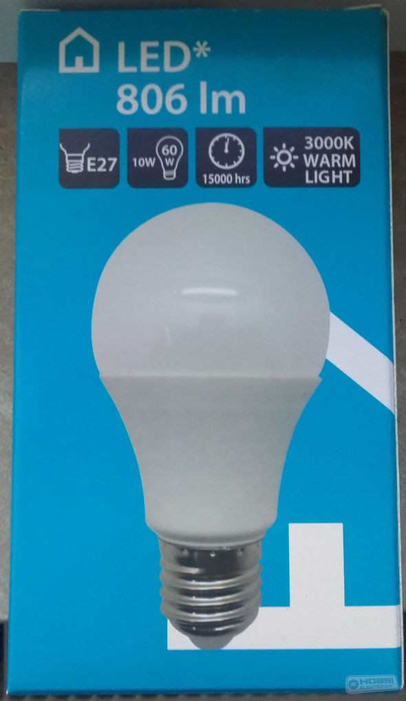

Nagyjából másfél négyzetméteres WC számára még akkor is feleslegesen pazarlónak érzem a hagyományos villanykörte használatát, ha naponta csak percekben, legfeljebb egy-két órában mérhető az aktív üzem a család nagyságától függően. A rövid üzemidő miatt a megtérülés igen hosszúra nyúlhat, esetemben nem csak a kisebb fogyasztás volt a motiváció, hanem a megvalósítás hobbi jellegge. A többszöri fel-le kapcsolgatás és alacsony fogyasztás miatt esett a választás a LED technológiára. Őszintén szólva mindegy volt, hogy milyet, csak egy LED-es hobbiprojektet akartam .
Korszerű LED-ek estében nagyságrendileg 100 lumen/watt fényhasznosításról beszélhetünk. WC-n, ha olvasni nem akarunk akár az 1-3 wattnyi power LED is elegendő, olvasáshoz viszont már többre van szükség, nagyságrendileg 100 lux feletti megvilágításra (különböző szakirodalmak szerint). Mivel legjobb esetben is csak a fényáram (lumen) adott egy-egy fényforrás esetén, szükségesnek tartottam beszerezni megvilágítás (lux) mérő műszert. Egy ebay-en és magyar forgalmazónál is kapható HoldPeak HP-881A műszerre esett a választás. Nem profi, de arra jó, hogy össze lehessen hasonlítani a különböző fényforrásokat nagyobb hatékonysággal, mint egy mobil fénymérő szenzora tudná.
Hobbiprojekt lévén az sem volt kérdés, hogy nem gyári E27-es LED-körtét használok majd, viszont érdekes lesz összehasonlítani a kiszemelt power LED-ekkel.
Gyári E27 LED
