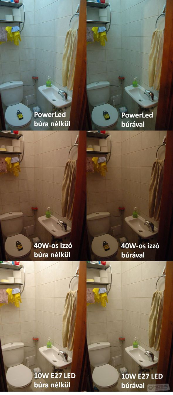

Nem szakmám a fénymérés, így csak amatőr módszerekkel tudtam összehasonlítani a fényforrásokat. Gyakorlati szempontból állandó paraméter-beállításokkal készült fényképekkel, számszerűségből pedig a már említett luxmérővel. Utóbbit a WC-fedő tetején helyeztem el, ügyelve, hogy a különböző fényforrások cseréje közt ne mozdulhasson el (ragasztó gyurma). Érdemes lett volna az eszköz lecsatlakoztatható szenzorát használni, de gyenge minőségű mivolta miatt és a hosszabb élettartam megőrzésére inkább rajtahagytam és résnyire nyitott ajtó mellett olvastam le a mért értékeket.
Precíz teljesítménymérő hiányában nem mértem teljestményt. A 6 db power LED 350 mA-es áram mellett lenne 6*1=6 W, de a generátor csak 300 mA-es, tehát a kimenő teljseítmény csak 5,14 W, ami a generátor 80%-os hatásfokával korrigálva 6,43 W-ra jön ki. Az izzót tekinthetjük 40 W névleges teljesítményűnek, a gyári E27-es LED-nek pedig 10 W van a dobozára írva.
Hagyományos 40 W-os izzóval és Auchanban időszakosan kapható LED fényforrással a következő eredmények születtek:
Fényforrás Megvilágítás búra nélkül Megvilágítás búrával Névleges teljesítmény
PowerLED  46 lux  29 lux ~6,5 W
Izzó  30 lux  21 lux 40 W
Gyári E27 LED  77 lux 56  lux 10 W
