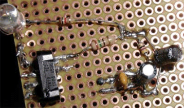

Ha ezzel megvagyunk, akkor a 4,7 µF elko beforrasztása következik. Itt már ügyelni kell a polaritásra is, általában az elko egyik lábát a kondin egy nagy fehér csíkkal jelölik, ez a negatív, ezt kell a TFDS4500 4-es lábától jövő kivezetéshez kötni, a másik felét pedig a 3-as lábtól jövő kivezetéshez. Mindezt a kerámia kondival párhuzamosan.
Következő lépés, hogy az elko pozitív lábához a másik 47 Ohmos ellenállást kell kötni, és ennek a másik végét a többi ellenállás végéhez forrasztani.
Már majdnem kész is vagyunk, már csak a 22 µF elkot kell bekötni. Ennek a negatív lábát a másik elko negatív lábához, a pozitív lábát pedig az ellenállások találkozásához kell kötni.
Folytatás következik...
