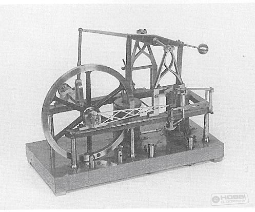

Christian Oersted 1820-ban fedezte fel elsőként, hogy a villamos áram hatására az iránytű kitér. Amper rájött, hogy ha vezető anyagból készült hurokba áramot vezetnek, akkor mágneses hatása van. Sturgeon vasmagos elektromágnest készített 1824-ben.
Ezek után több embernek is eszébe jutott, hogy elektromágneses húzó és taszító erejével motort lehetne alkotni. Az első ilyen motorok még éppen ezt használták ki, azaz két elektromágnessel egy tengelyt ide-oda mozgattak, majd különféle áttételekkel forgómozgássá alakították (9. ábra).
9. ábra
Elektromechanikus motor

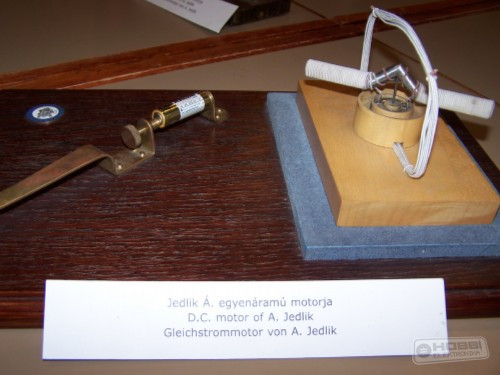

Jedlik 1827-ben kezdett el foglalkozni az elektromos motor ötletével és megvalósításával, majd 1928-ra meg is alkotta. Ez a motor volt a Földön az első, tisztán elektromágneses elven működő motor, azaz nem található az eszközben mágnes. Jedlik a gépet "villamdelejes forgony"-nak nevezte el (10 .ábra). A "villam" az áramra utal, a "delej" a mágnesre, a kettő együtt az elektromágnes, és a "forgony" a forgás szinonimája.
Jedlik nagy újítása a kommutátor használata, és az, hogy a forgórész is elektromágnes. A kommutátor egy higanykapcsolós kommutátor.
10. ábra
Jedlik egyenáramú motorja
(forrás: a Magyar Elektrotechnikai Múzeumban található
Jedlik-féle egyenáramú motorról  készült fénykép)
A képen látható, hogy két tekercs van: az állórész és a forgórész is egy tekercs. A középső tekercsre az áramot egy higany-kommutátor kapcsolja, méghozzá úgy, hogy félfordulatonként megváltoztatja az áram irányát és így megváltozik az elektromágnes északi és déli pólusa is, azaz képes a forgómozgásra.

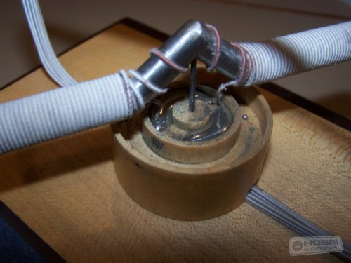

A motor legérdekesebb része a kommutátor (11. ábra).
11. ábra
Higanyos áramváltó
(forrás: a Magyar Elektrotechnikai Múzeumban található Jedlik-féle
Amikor először olvastam a kommutátorról, azon gondolkodtam, hogy hogyan lehet, hogy a forgó tekercs két kis lenyúló kivezetése nem ütközik neki a két higanyrészt elválasztó falnak, hiszen a higanyba bele kell, hogy érjen a tekercs kivezetése. Amikor élőben láttam rögtön megvilágosodtam, hogy mennyire egyszerű és ötletes.
Ki is tudjuk otthon próbálni: ha egy poharat teljesen megtöltünk vízzel, egészen a pereméig, akkor látható, hogy a víz kidudorodik, azaz magasabb, mint a pohár felszíne. Ennek oka a vízmolekulákat összetartó erő miatt létrejövő felületi feszültség. A víz nem fog kifolyni a pohár peremén. Ugyanezt lehet megfigyelni a higany esetén is, ez is látható a 11. ábrán. Így a higany magasabb, mint az őt tartalmazó tároló pereme, így az érintkező nem fog nekiütközni a peremnek.
