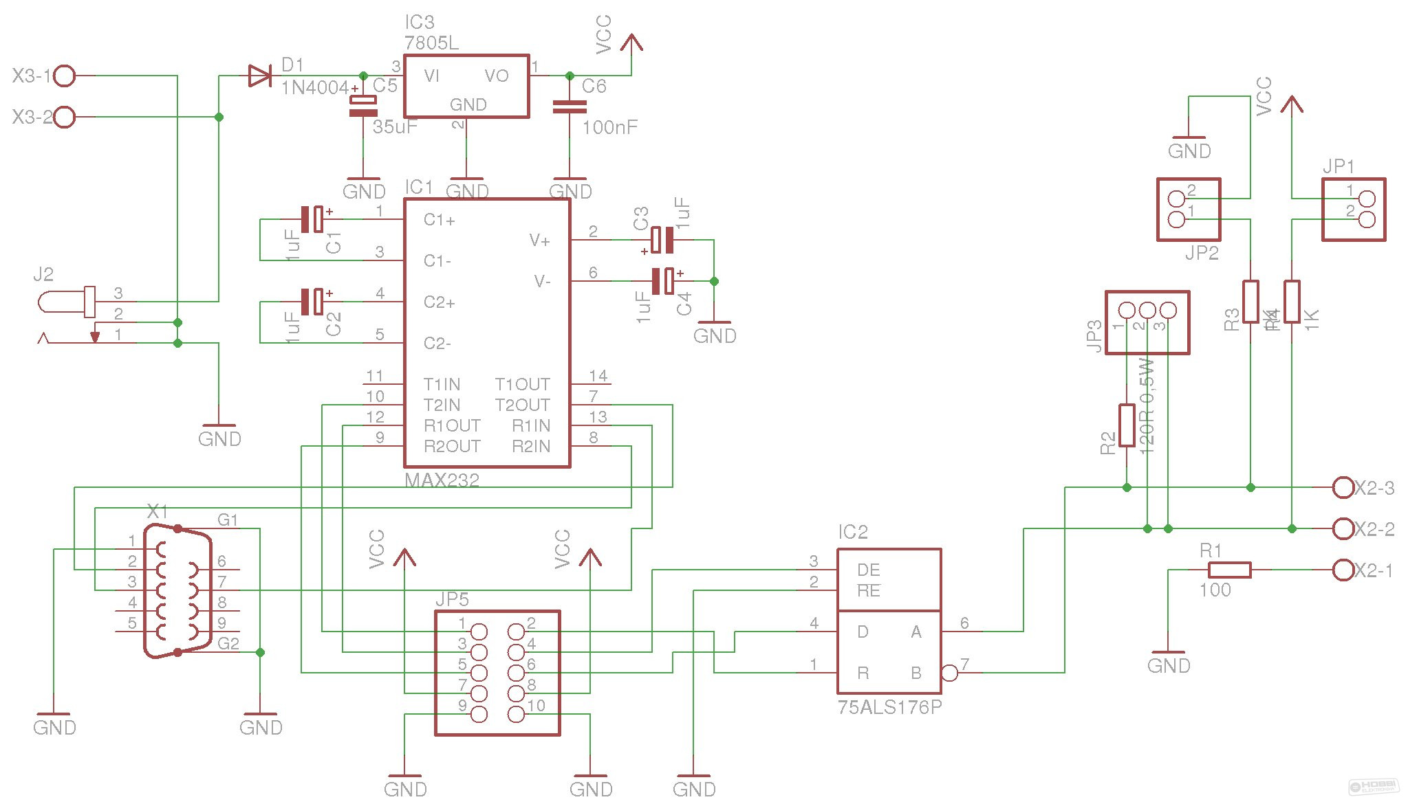

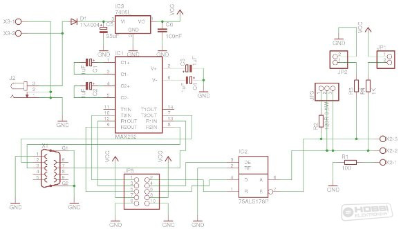

Mivel a kártya beállításához szükség van egy számítógépre is, ezért készült egy egyszerű R232-RS485 átalakító kártya, amellyel a kapcsoló kártyák RS485-ös buszára lehet kapcsolni a PC soros portját.
A RS232 szintillesztését egy MAX232 látja el a C1..C4 kondenzátorok segítségével. A soros port három csatlakozója került bekötése: RXD, TXD és RTS. A TTL-re illesztett vonalak egy 2x5-ös tüskesorra (JP5) kerülnek. A JP5 másik oldalán a kapcsoló kártyákkal megegyező SN75176-al megvalósított RS485 buszra illesztés történik (itt is megtalálhatóak az opcionális lezáró és felhúzó ellenállások). A JP5 lénye az, hogy a jumper-ek eltávolításával egy egyszerű RS232-TTL szintillesztőt kapunk. A kapcsolási rajz felső részén egy egyszerű stabilizáló áramkör kapott helyet. Az áramkörre két tápbemenet is került: az egyik dugasztápokhoz vagy a másik csatlakozó nélküli vezetékhez (csavaros sorkapocs).
Az átalakító használata során problémát okozhat, ha a csatlakoztatott soros port RTS vonalát a PC operációs rendszere magasra állítja, mert így az SN75176 adásra engedélyezett lesz, ami viszont a többi eszköz kommunikációját teszi lehetetlenné az RS485-ös porton. A mellékelt segédprogramok csak adás idejére állítják magasra az RTS vonalat és futásuk befejezése után alacsony értéken hagyják.

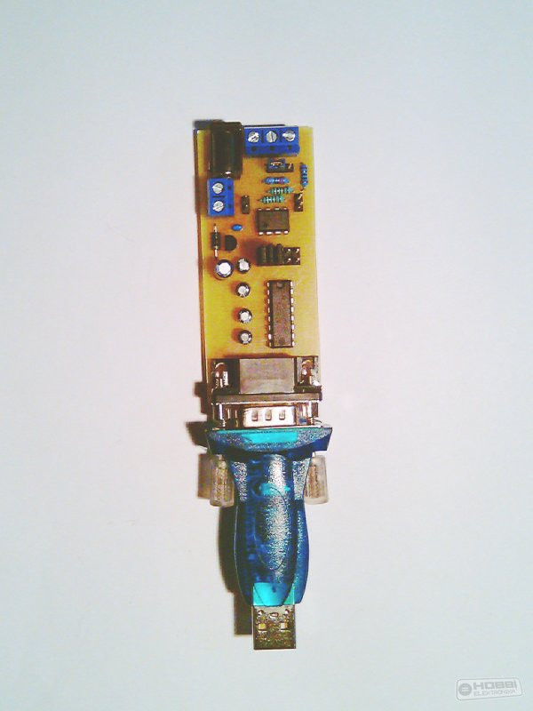

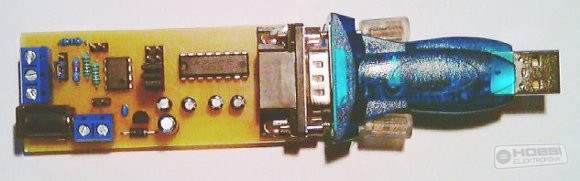

Az elkészült kátya egy USB-s RS232-es porttal:
