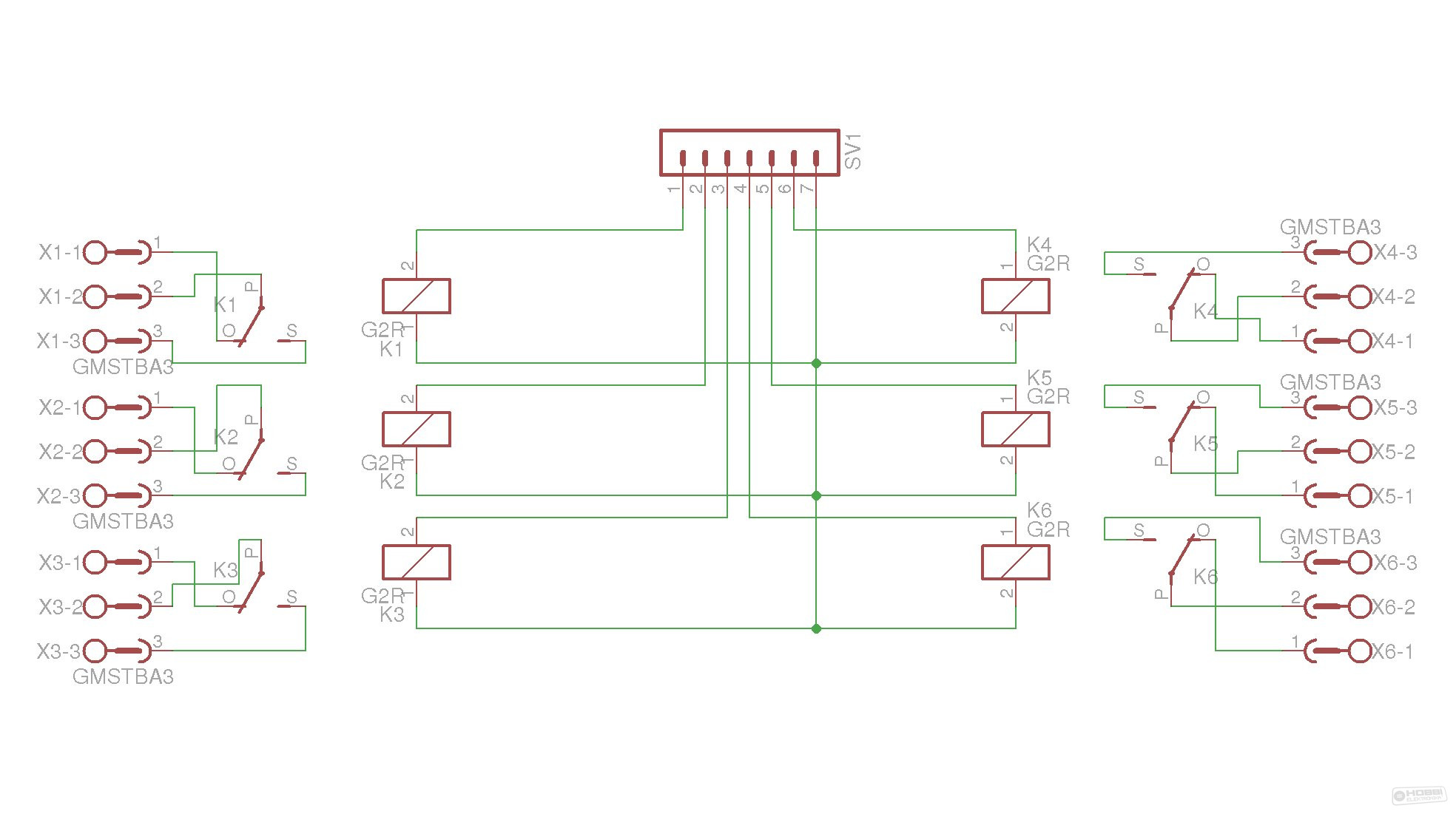

A relékártyán 6 db OMRON G2R 250V 10A relé kapott helyett. A relék mind nyitó mind záró érintkezői kivezetésre kerültek. A tüskesor 1..6-os kivezetése a relé kártya vezérlő (5-2..5-7) kimeneteire a 7 kivezetést pedig a közös + táp 5-8 kimenetre kell kötni.
Amennyiben a relékre hálózati feszültség kerül, fokozottan ügyelni kell az érintésvédelemre és a relékártyát minden esetben zárt dobozban helyezzük el, mielőtt az elektromos hálózatra kötnénk.
 Az egyik elkészült relé kártya:
