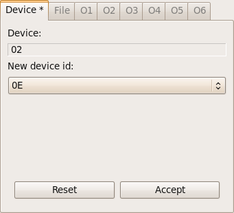

Az scbus-settings segítségével ezeket a beállításokat grafikus felület is el lehet végezni.

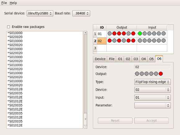

A GUI felső sorában a soros portot és annak a sebességét lehet kiválasztani. A bal oldalon található az RS485-ös buszról olvasott üzenetek. A felette található checkbox segítségével a hibás csomagokat is meg lehet jeleníteni. A jobb felső oldalon található táblázatban megjelennek a felismert kapcsoló kártyák és azok be- és kimenetek állapotai (kimenetek piros, bemenetek zöld színnel). Az alatta található tab-okon a kiválasztott (a táblázatban adott azonosítón dupla klikk) kártya beállításait lehet módosítani.
A Device fülön lehet megváltoztatni az eszközazonosítót.

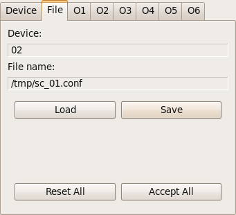

A File fülön a Load gombbal lehet file-ból konfigurációt betölteni illetve adott konfigurációt lementeni (Save). A 01..06 fülön lehet az adott kiment beállításait módosítani (Accept beállítás elküldése, Reset – előző állapot visszaállítása).
