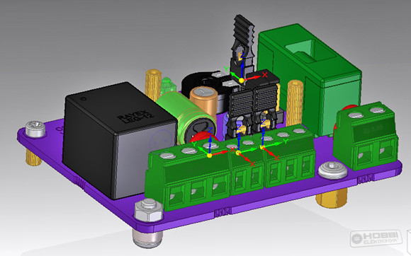

Alkatrészek:
A sorkapcsok, a trimmerpoti és az elkók lábasak, valamint a biztosíték foglalata is. Ezek könnyen beszerezhetőek és 1 Gbps alatt jól teljesítenek, nem utolsósorban mechanikailag sokkal megbízhatóbbak SMD-s társaiknál. A többi elem 0805 méretű, mert ezt még lehet jó ütemben kézzel is ültetni, szervizelni. A nagyobb méretű általános MLCC-k könnyen törnek és nem fail-safe módon. Ellenállásból csak az kapott 1206-ot, melynél a teljesítmény ezt megköveteli. Illetve ott is inkább melf0204-et, mert az 0,4 W-os, és a geometriájából adódóan robusztusabb (pl. R31, R21). Egyébként a 1206 és a melf0204 footprint tekintetében majdnem kompatibilis, de gépi ültetésre azért nem kielégítő, így döntsük el előre, hogy melyik legyen. Más megközelítésből: a 1206 alatt akár 3 vezetéket  is elvihetünk, melf0204-nél ez inkább csak kettő, 0805-nél meg bő egy. 0603 alatt csak ha nagyon muszáj, de inkább ne erőltessük! Ugyanígy, kézi ültetésnél csereszabatos sok más elem is, ami nem triviális, de nagy segítség lehet, ha belefutunk egy komolyabb alkatrészhiányba a rendelésnél.
   Gépi ültetésnél kb. a 0603 a választóvonal, de azért már erősen tolódik eggyel lejjebb. Ezt és ennél nagyobbakat gyakorlatilag mindenki tud ültetni jó áron, magas kihozatallal. A 0402, 0201, 01005 apróságok a méretükkel fordított arányban landolnak ott ahová nem is terveztük őket, amit szerencsésebb esetben az AOI kiszúr, de a javítgatásból eredő plusz költségek végső soron nálunk csapódnak majd le.
