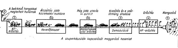

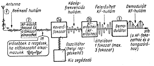

Természetesen ezúttal se maradhat el pár jópofa régi illusztráció a szuper vevőkről. Újra Gustav Büscher Rádió és Elektrotechnika mindenkinek című könyvét hívom segítségül:
