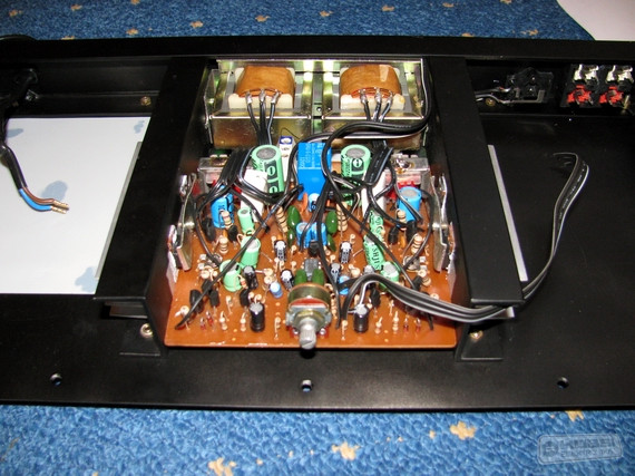

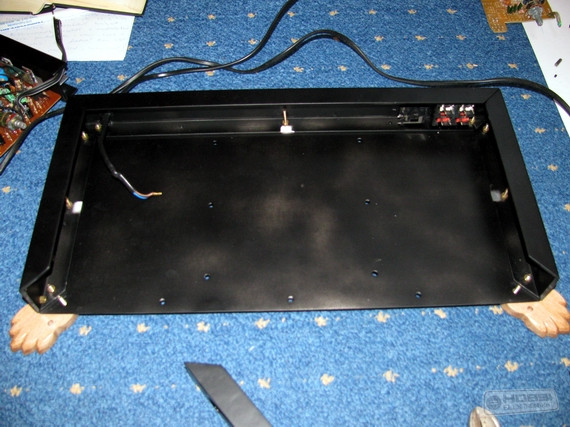

Kezdjünk neki a csavarozásnak! A festést belül csak egy rétegben - hisz takarásban lesz - végeztem. A külső részeket több rétegben fújtam, így kell spórolni.

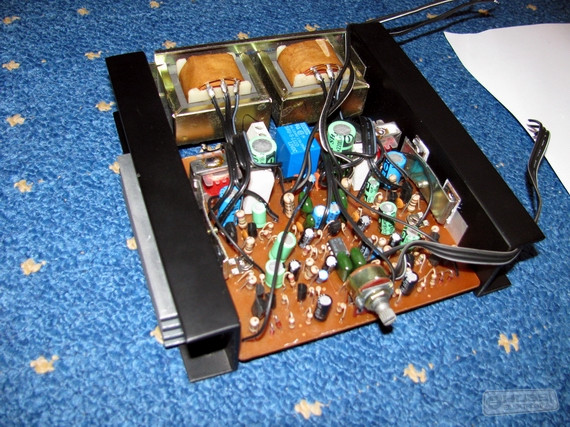

Az első áldozat, az erősítőnk lelke. Szigorúan azt az elvet követtem, hogy csak meglévő kibontott vagy fölösleges panelt használjak fel, direkt nincs beépítve saját forrasztás.

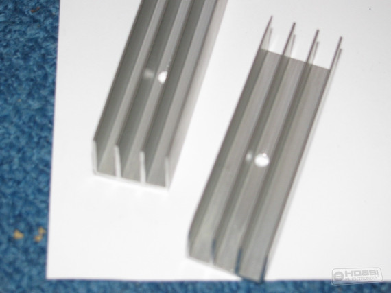

Egy jó nagy alumíniumbordából vágtam ki ezeket. Miért is ne kellett volna, ezek a fránya bordák össze vissza alakúak, nekem meg ilyen kellett hűtőfelület növelés céljából.

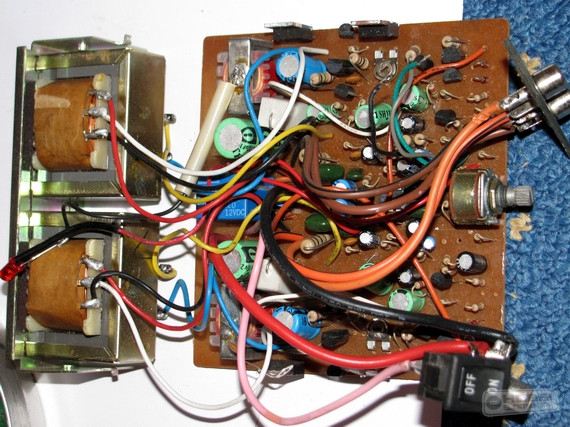

Szétszedtem. Ez a sok csúnya vezeték! Ki is cseréltem egytől egyig.
Ez lett belőle, a borda is helyére került.

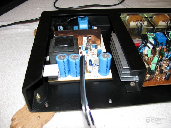

Becsempésztem az egészet a doboz kellős közepébe, ott a helye, a lelógó vezetékek majd csatlakoztatva lesznek. A táp általam beépített sorcsatin kapja a kakaót.

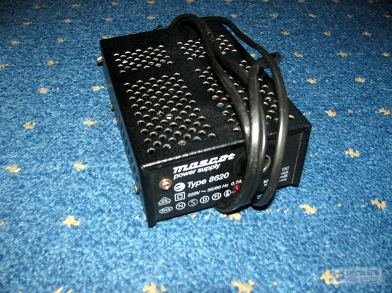

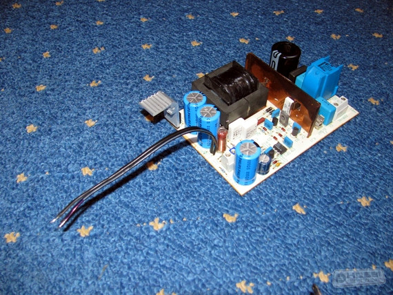

Jöjjön a táp. Egy ilyesmi tápocska mai áron olyan 5000Ft körül mozog. Még jó, hogy minden ingyen van és fölös.
Kis átalakítással lepucolva ezt kaptam, ide is sorcsatit tettem, illetve a LED vezetéke látható.
A dobozzal ívet ne húzzon nekem, egy réteg műanyaggal és egy réteg gumival szigeteltem az alját.
Két-három ragasztó pötty tartja a panelt a helyén, ugyanis nincs rajta furat, de van üres terület ahol nem okoz kárt a ragasztás. És mivel a gumihoz rögzítettem egy kis mozgása is van.
