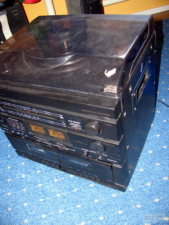

Itt egy erősen gagyinak kinéző HIFI. Szerencsére nem kínai, de a funkciógombok már nem érintkeznek rendesen. Kazettájára, és rádiójára nincs szükségem, pusztán a lemezjátszó miatt őrizgettem idáig. A végfok IC halott volt benne. Anno megoldottam, de nem voltam a végeredménnyel megelégedve. Miután az erősítő meglett, kinéztem rögtön magamnak, több se kellett, és nekikezdtem.

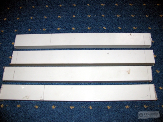

A leendő dobozom anyaga már ismerős, maradt még belőle későbbre is. Méretek rárajzolva.

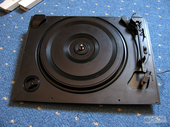

Szerencsémre a lemezjátszó rész könnyen külön választható a HIFI-től. A többi rész szelektálva lett. A plexi tető is ment a levesbe, tiszta karcos az egész.

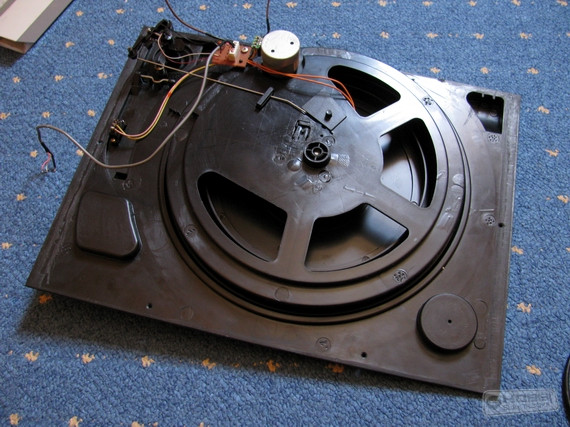

Az alját viszont keményen meg kellett dolgoznom.  Lehet látni, hogy körben mindenféle kilógó részt eltávolítottam. Lereszeltem, csiszoltam, miegymás... Egy cseppet fárasztó volt.
