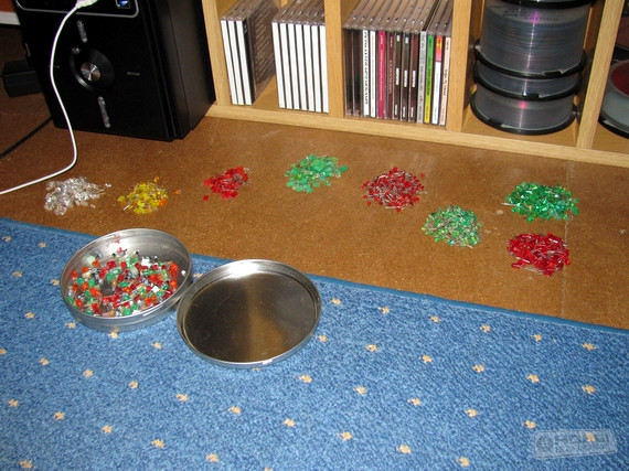

Rengeteg elektromos készülék fordul meg a kezem alatt, bontásra vagy épp javításra ítélve. Ezekből mindig kinyerek sok dolgot, például a LED-eket is. Így nem nehéz kitalálni, hogy a gyűjteményem elég változatos, nem egyforma LED-eket takar. Legtöbb esetben egy készülékben csak egy darab van, így idő, még összegyűlik a kellő mennyiség. Régebben már töprengtem azon, mire használjam őket, ekkor jutott eszembe a fa készítése.
Először válogattam szín és típus szerint.

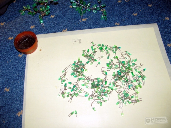

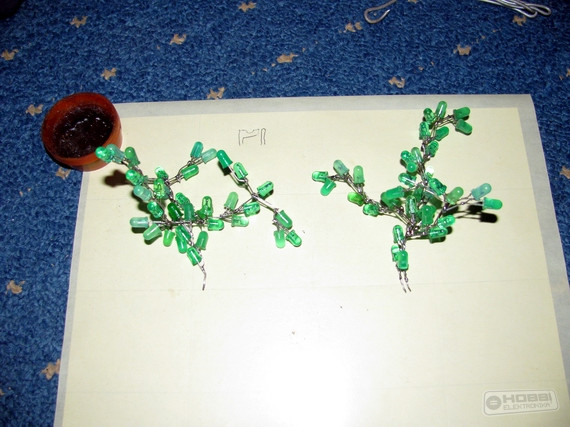

Ezután összekészítettem a pillanatpákát, az ónt, és a gyantát. Először a fa testét, a vastagabb ágakat kezdem készíteni, a nagyobb zöld LED-eket használva. A lábakat forrasztom egymáshoz, mindig egyező polaritással.
Előfordulhat fordított is, de szakaszonként próbátam, és ha hiba lenne akkor módosítottam. A forma kialakítása tetszés szerint történhet. Itt előnyös, hogy különbözők a LED-ek, de építkezhetünk egyformákból is.
Szépen kialakítottam a törzseket, nem sajnálva az ónt, ugyanis könnyen elengedhet a forrasztás. Ránézésre nem bonyolult, de LED-enként két forrasztás: ennyi LED-nél nem kis gyakorlat. A törzs kész:

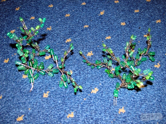

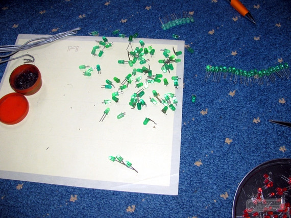

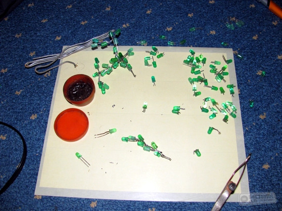

Jöhetnek a vékony ágak, a kicsi LED-eket felhasználva. Előre szólok: nem könnyű a feladat és igen időigényes! Nekem három nap alatt lett kész a két példány.
Így néz ki készen:
