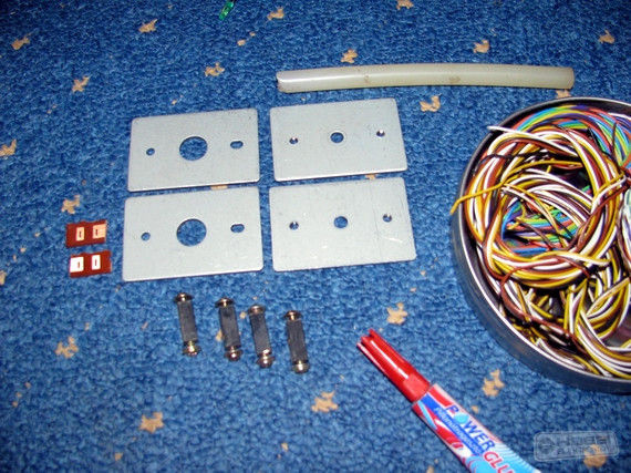

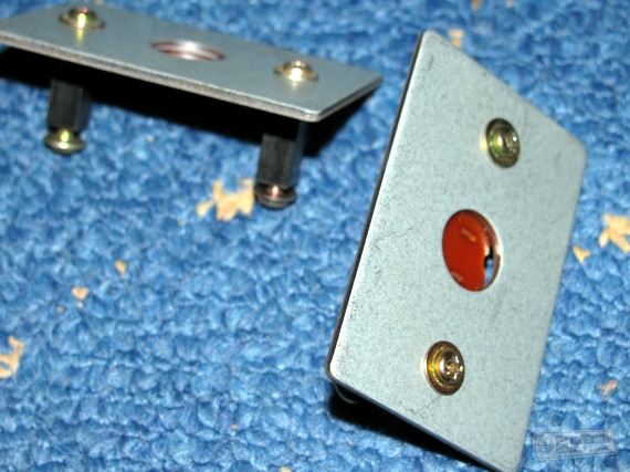

A fa nem fog magától megállni, kell valami keret. Újra a lomjaim között kutattam, és a képen látható kacatokat használtam fel. Vaslemezek, vezetékek, pillanatragasztó, csavarok, menetes távtartók, melegíthető ragasztó.

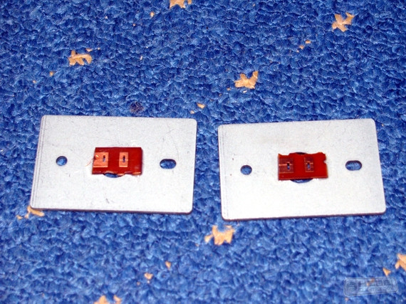

Két vaslemezre ráragasztottam pillanatragasztóval egy program kapcsoló paneljából kiműtött forraszfüleket.

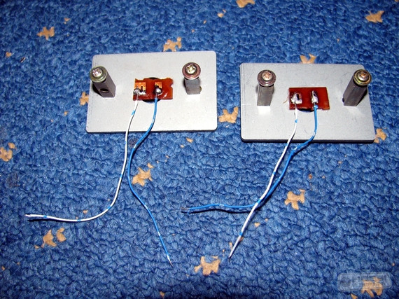

A távtartókat felcsavaroztam...
...és elláttam rövid kábelekkel.

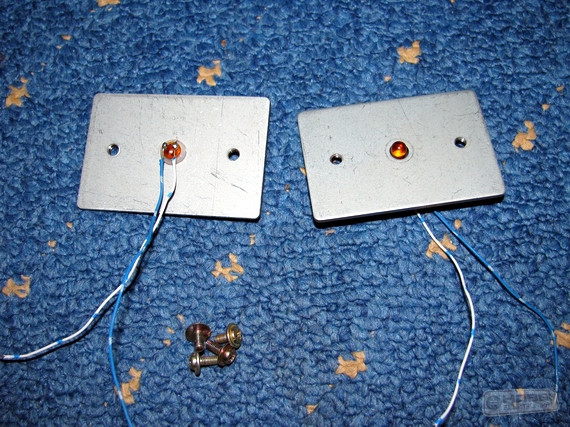

A másik két vaslemezt két nagy, sárga LED-del látam el.
Mivel kicsit a furat, szilikongyűrűt használva beragasztom őket, és ők is kaptak vezetéket.

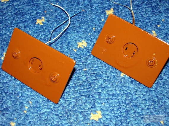

Az előzőleg elkészített vasakat lefújtam barna festékkel.

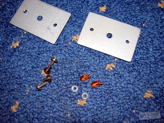

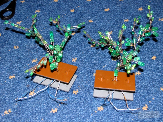

Beforrasztottam a fát a helyére, összefogattam a felső és alsó vasakat, és a kábeleket is összekötöttem. Nem nehéz kitalálni: a narancs színű LED-ek az alsó megvilágítást szolgálják majd.
