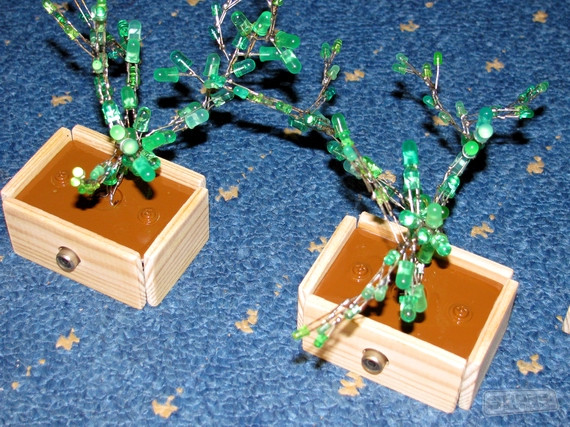

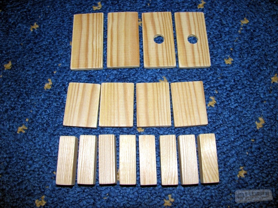

Ez így nem valami esztétikus, be kell vonni az egészet, hát következett az igazi, finom ácsmunka.

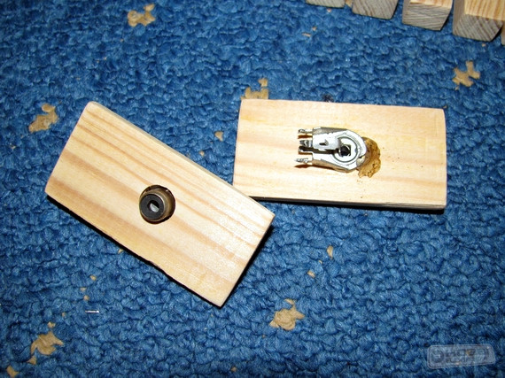

A két, lyukas fába kerül a bekötésccsatlakozása. A fúrást kézifúróval, szigorúan fa fúróheggyel végeztem, így nem szakadt szét a furat széle. Beleragasztottam a csatlakozókat.

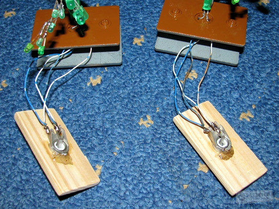

Összekötöttem a vezetékekkel, a csatlakozás külsejére kötve a negatív pólust.
Pillanatragasztóval felragasztottam a falemezt...
...majd a többi oldalt is. Itt mindenképp próbáljuk ki a fényt, mert ha bibi van, akkor már csak roncsolással férhetünk a dobozban lévő kötésekhez!

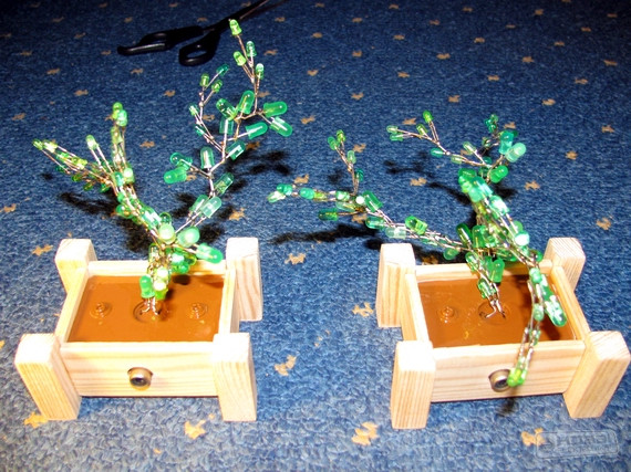

A lábak is a helyükre kerültek.
