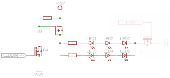

Most, hogy van egy kijelzőnk, ami akár órának, akár hőmérőnek is alkalmas, joggal merül fel az igény, hogy kicsit dobjuk fel a megjelenését.
Igen jól mutat a piros kijelzők alatt és felett egy-egy kék LED sor. Ez nem csak esztétikai élményt nyújthat, hanem akár funkciókkal is elláthatjuk. Én eddig a légnyomásmérővel is ellátott készülékekben a légnyomás változás, egy hőmérős rendszernél a hőmérséklet-változás jelzésére (emelkedik/csökken/nem változik), több hőmérős rendszereknél a hőmérők azonosítására (levegő/víz, külső/belső) használom, de a funkcióknak igazán csak a fantáziánk szab határt. Ünnepnapokon adhat a készüléknek egy ünnepi díszt is. Kinek-kinek a fantáziájára van bízva, hogy mi mindenre, és hogyan használja fel ezt a lehetőséget.
A LED sorokhoz - ha egyszerre akarjuk vezérelni a két sort, vagy csak egyet építünk a készülékbe - ezzel kell kiegészíteni a kapcsolást:
Természetesen, ha az alsó-felső LED sort külön akarjuk vezérelni, mind a kettőnek külön-külön meg kell csinálni a vezérlést. A LED-eket hármas csoportokba szerveztem, hogy különböző méretű kijelzőkhöz különböző számú LED-et lehessen használni. (Az 57mm-es kijelzőkhöz legutóbb 2*18 LED-et tettem.)
A LED sorok is lehetnek, sőt kell is, hogy PWM vezéreltek legyenek. Ezt nem igényel plusz alkatrészt, mert az óra kettőspontjánál már megoldottuk. Egyszerűen rá kell csatlakozni a PWM szabályzó Q1 FET-re.
A FET kiválasztásánál figyelni kell, hogy olyan FET-et válasszunk, ami biztosan elviseli a két LED sor és a négy kettőspont LED együttes áramát!
Ezzel meg is volnánk, ki-ki akár hozzá is foghat a saját igényeinek megfelelő kijelző modul tervezéséhez.
