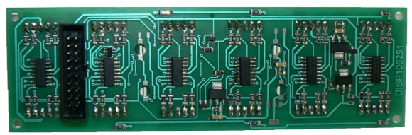

Már több, nagy LED kijelzős készüléket építettem, ebből kettő volt multiplex vezérlésű. Sajnos mindkettőnél előjött a multiplex vezérlés átka, ugyanis ahogy a digitek szaporodnak, úgy "fogy" a kicsalogatható fényerő, vagy a végletekig kell növelni a kijelzők áramát.
Már évek óta használom a soros beírású shiftregiszteres kijelző-meghajtókat, eddig 100%-ig megbízhatóan működnek. Van köztük kültéri is, azaz télen-nyáron kint van a szabadban, évek óta mennek 0-24 óráig, kifogástalanul.
6 digites 35mm-es kijelző NYÁK oldal
Évekkel ezelőtt, amikor az első ilyen kijelzőmet építettem, még igencsak borsos ára volt, de mára már annyira leesett az áruk, hogy mindenkinek ajánlom. A megvalósítás ma már nem kerül többe, mintha multiplexelt tranzisztoros illesztéssel készítenénk a kijelzőt, de:
  • megszűnik a multiplex vezérlés miatti fényerő csökkenés
  • csökken a kijelzők terhelése, nő az élettartamuk
  • kevesebb kimenettel, egészen pontosan akár már 4 kimenettel is vezérelhető
  • az ötödik kimenet (a PWM) akár el is hagyható, ha nincs szükség fényerő szabályzásra
  • a kijelzők száma nincs korlátozva,  több kijelző modul sorba fűzhető, így igen jól skálázható
  • a kijelzők túlterhelése nélkül is elérhető a maximális fényerő
  • nem terheli feleslegesen a kontrollert, csak a kiírással kell foglalkoznia, a többi a kijelző dolga
  • a kijelzőket csak változásakor kell írni
  • a megszakítások, hosszan tartó számítási, és egyéb műveletek nem befolyásolják a kijelzést (nem villog)
  • a fényerő hardveres PWM-ből szabályozható
Ennyi előny után, hogy keressek valami hátrányt is:
  • csak közös anódos kijelzőkkel működik
Sajnos többet nem sikerült összeszednem
