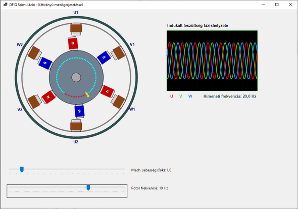

A jobb megértés miatt készült egy Visual Basic program, ami jelentősen egyszerűsítve szimulálja a DFIG működését.
A képen egy DFIG generátor sematikus rajza látható. Az U,V,W pólusok az állórész tekercseit jelzik. A rotoron a mágnesek helyezkednek el valamint körben egy szaggatott vonal, ami a rotorhoz képest jelzi a forgó mágneses teret, amit egy frekvenciaváltó állít elő és csúszógyűrűkkel juttatja el az áramot a forgórész tekercseihez.
A kép jobb oldalán a kimeneti tekercsek áramának fázishelyzete látható valamint a váltakozó feszültség frekvenciája.
Lejjeb 2 csúszkával tudjuk állítani a rotor forgási sebességét és a rotoron elhelyezkedő tekercsekre jutó váltakozó feszültség frekvenciáját.
A szimuláció jelentősen le van lassítva, hogy kivehetőek legyenek a folyamatok.
A csúszkák középállása az ideális állapotot mutatja, amikor a tengely pontosan olyan fordulatszámmal forog, hogy a kimeneti feszültség frekvenciája 50 Hz legyen. A rotorok tekercsein ilyenkor is folyik áram, hiszen csak így indukálódhat feszültség az állórész tekercseiben.
Ha csökkentjük a rotor fordulatszámát, növelni kell a frekvenciaváltó frekvenciáját, hogy megmaradjon az 50 Hz-es kimeneti frekvencia. A szimulációban nincs korlát beépítve, de a valóságban egy bizonyos tengely fordulatszám alatt az erőmű lekapcsolódik a hálózatról, mivel már nem képes elegendő nagyságú feszültséget létrehozni a megfelelő működés érdekében.
Ha pedig növeljük a rotor fordulatszámát, akkor a forgás irányával ellentétes forgó mágneses teret kell létrehozni, ezt a negatív jel mutatja, tehát ez nem negatív frekvencia, hanem a forgásirányt jelzi.
Az egyszerűsítés miatt a rotor tekercsei nincsenek 3 fázisra felosztva, mivel alig kivehető a tekercsek mágnesességének a változása (a színek élénksége jelzi a mágnesesség erősségét, valamint a piros és kék szín a pólusokat), ezt a hiányosságot nézzétek el nekem.
