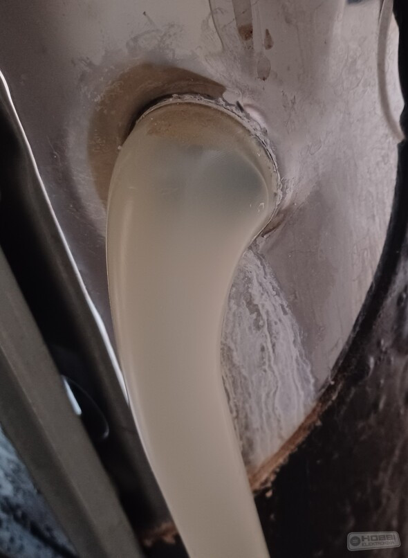

"Onnan megy fel egy műanyag cső, ami becsatlakozik az üstbe. A becsatlakozásnál körkörösen látszik fehéres vízkőnyom, és ugyanígy folyásnyom is."
Innentől jól lapockán is veregeti magát:
"Ez a leírás egyértelműen azonosította a hiba forrását! Az a műanyag cső a felső szórókar felszálló csöve. Ez szállítja a vizet a keringtető szivattyútól és a fűtőbetéttől a gép tetején lévő lapátokhoz.
Ahol ez a cső az üst (a rozsdamentes acél belső tér) hátuljához vagy tetejéhez csatlakozik, ott egy gumitömítésnek kellene lennie.
Mi történik ilyenkor?
A fehéres vízkőnyom és a folyásnyom azt jelenti, hogy a tömítés elöregedett, megkeményedett vagy a rezgéstől elmozdult. Mivel ez a cső a gép hátfalán kívül fut (de a burkolaton belül), a szivárgó víz az üst falán lecsurogva pontosan a jobb hátsó sarokba, az alsó tálcába érkezik.
Hogyan javítható?
Két lehetősége van a hiba jellegétől függően:
Csatlakozás meghúzása/tisztítása:
Nézze meg, hogy a cső hol lép be az üstbe. Belülről (a mosogatótérben) általában egy nagy műanyag anya vagy egy pattintós elem rögzíti.
Próbálja meg belülről kézzel meghúzni a csatlakozást. Ha lötyög, az a baj.
Érdemes szétszedni, a vízkövet letakarítani a gumiról és a fémről is, majd (ha a gumi még rugalmas) egy kevés szilikonzsírral visszatenni.
Tömítés csere:
Ha a gumi elszakadt vagy teljesen merev, ki kell cserélni. Ez egy "felső felszálló cső tömítés" néven futó alkatrész (Electrolux/IKEA alkatrészboltokban kapható).
Ideiglenes megoldás (ha nincs szakadás):
Tisztítás után sokan hőszigetelő vagy vízálló szilikon tömítőpasztával (pl. FBS) kenik körbe kívülről a csatlakozást. Ez segít, ha a műanyag elem maga repedt meg egy kicsit.
Mi a következő lépés?
Nézzen be a mosogatógép belsejébe, a hátsó falra. Lát ott egy nagy műanyag elemet, ahol a víz a felső karhoz indul? Próbálja meg megmozgatni, hogy lötyög-e a csatlakozásnál.
Szeretné, hogy segítsek kikeresni a pontos alkatrészszámot vagy nevet a tömítéshez?"

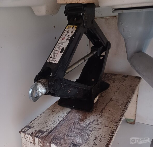

Pedig nem kellett volna, mert ezért megérdemelt volna egy letolást:
"Ha kinyitom az ajtót, akkor előre borul a gép."
Különös tekintettel, hogy pontosan tudta.
Az előbb persze sorolta a munkavédelmi dolgokat, most meg csak utólag.

Mondjuk úgy be van építve mint a fene:
Sőt még annál is jobban, mert fórumtársunktól kellett emelőt kölcsönözni. Még jó, hogy az AI nem tudja, mert az Electrolux/Ikea sírva fakadna:

Mostmár igen:
"Igen, és kézzel tekerhetően laza."
Megint lapocka veregetés:
"Ez a hiba klasszikus oka az i30-as hibakódnak és a tálca megtelésének! Ha az a nagy műanyag anya kézzel tekerhetően laza, akkor a víz minden mosogatásnál (különösen, amikor a felső szórókar forog) nagy nyomással spriccel ki a hátfalnál, és lefolyik az üst külső oldalán egyenesen a jobb hátsó sarokba.
Így javítsa ki véglegesen:
Csavarja le teljesen: Tekerje le az anyát, és húzza el egy kicsit a műanyag csövet a hátfaltól (kívülről kellhet egy kis segítség, hogy ne feszüljön).
Tisztítás (Kritikus lépés!): A fehéres vízkőlerakódást egy nedves ronggyal (esetleg ecettel) teljesen takarítsa le a rozsdamentes acél hátfalról és a műanyag cső pereméről is. Ha a felület nem sima, a tömítés az újrahúzás után is szivárogni fog.
Tömítés ellenőrzése: Nézze meg a gumigyűrűt. Ha még puha és nincs rajta szakadás, akkor használható. (Tipp: Egy pici szilikonzsír vagy akár egy csepp mosogatószer segít, hogy jobban feltapadjon).
Visszaszerelés és meghúzás: Illessze vissza a helyére, és tekerje vissza az anyát. Kézzel húzza meg minél erősebben, de ne használjon fogót, mert a műanyag menet elpattanhat!
Ellenőrzés:
Törölje teljesen szárazra a gép hátulját kívülről és az alsó tálcát.
Indítsa el a Rinse (öblítés) programot.
Lámpával figyelje a hátfalon a csatlakozást. Ha nem jelenik meg vízcsepp, a hiba elhárítva.
Miért lazult ki? A mosogatógép rezgése és a hőtágulás (forró víz után hideg öblítés) miatt a műanyag elemek idővel hajlamosak "elmászni".
Ha ez megvan, és a tálca is száraz, a gépnek újra tökéletesen kell működnie. Sikerült visszaszorítani a helyére?"
