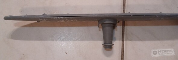

Ezt még nem mondtam neki:
"Mindkét mosókar minden oldalon végig van repedve."
Pedig szerintem már azt hitte, hogy készen vagyunk. De nem.
"Ez egy kritikus felfedezés! Ha a mosókarok az illesztés mentén végig vannak repedve, az közvetlen oka az alsó tálca megtelésének, még akkor is, ha a rögzítéseket meghúzta.
Miért okoz ez beázást?
Vízborotva-effektus: A repedésen keresztül a víz nem felfelé (az edényekre) spriccel, hanem vízszintesen, nagy nyomással, közvetlenül az ajtó alsó tömítésére vagy az üst széleire.
Túlterhelés: A mosogatógép ajtótömítéseit nem úgy tervezték, hogy ellenálljanak egy közvetlen, nagy erejű vízsugárnak. A víz ilyenkor egyszerűen "átlövi" magát a gumin, és az ajtó alatt a tálcába folyik.
Nyomásesés: A karok nem forognak megfelelően, így a tisztítási hatékonyság is romlik.
Mi a teendő?
Csere: A repedt karokat nem érdemes ragasztani (a hő és a nyomás miatt a ragasztás órákon belül elenged). Új karokat kell rendelni. Mivel a RENLIG DWT 60 egy Electrolux/Zanussi alapú gép, az alkatrészek könnyen beszerezhetők.
Ideiglenes teszt: Ha látni akarja, hogy a gép többi része rendben van-e, tekerje körbe a repedést szorosan vízálló szigetelőszalaggal (Power Tape), de ez tényleg csak egy-két mosogatásig bírja.
Honnan vegyen újat?
Keressen rá az "Electrolux mosogatógép alsó/felső szórókar" kifejezésre. A gép ajtójának oldalán lévő matricán található egy PNC vagy Prod.No. szám (9-cel kezdődik, pl. 911...). Ezzel a számmal az alkatrészboltokban (pl. Orczy, Markabolt) pontosan beazonosítják a kart.
Fontos: Amíg a karok repedtek, a gép minden programnál újra össze fogja gyűjteni a vizet az alsó tálcában. A barna kicsapódást a bal oldalon is okozhatta a repedt karból oldalra spriccelő víz, ami ott jutott ki az üstből.
Megvan a gép oldalán a PNC szám, vagy segítsek a karok beazonosításában a típus alapján?

Hát nem:
"A felső karnál van egy fehér karika, amit lehet tekerni, de hiába húzogatom."
Ezt sem mondta eddig:
"A fehér karika valójában egy rögzítő anya, ami a felső kosár alján lévő vízelosztó csőhöz szorítja a szórókart. Ha hiába húzogatja a tekerés után, annak az az oka, hogy a menet végénél a kar még nem szabadult ki teljesen, vagy a vízkő odatapasztotta a tömítéshez.

Ez mondjuk nem teljesen így van, de ami nem jön le könnyen, azt feszegetni kell...
"Fehér karika kilencven fokban szabadon elfordul, de nem lehet lehúzni a csőről. Fogókar felől kell feszegetni, vagy a cső felől?"
Ja, hogy nem is menet, a nyakad nyúljon meg.
"A fehér karika valójában egy bajonettzáras rögzítő, nem pedig hagyományos menet. Ha 90 fokot elfordult, akkor a "fülek" már a nyitott pozícióban vannak.

Hát nem.
"Melyik állásában van oldva a fehér gyűrű?"
Ilyen fehér karmok ottan nincsenek, vagy már régen elvástak:
"A RENLIG DWT 60 (Electrolux rendszerű) felső szórókarjánál a fehér gyűrű akkor van nyitott (oldott) állásban, amikor az óramutató járásával ellentétes irányba (balra) fordította el ütközésig.

Miért nem jön le, ha már elfordította?
Mivel a karok végig vannak repedve, a forró víz és a mosogatószer bejutott a gyűrű és a cső közé, ahol rászáradt. Ez egyfajta "ragasztóként" funkcionál most.
A megoldás:
Hagyja a gyűrűt a balra eltekert (oldott) pozícióban.
Egyik kezével fogja meg a szürke csövet (ami a kosárhoz van rögzítve), hogy ne törjön le.
A másik kezével fogja meg a szórókart a közepénél, és erősen billegtesse jobbra-balra, miközben lefelé húzza.
Ha van otthon szilikon spray vagy egy kis étolaj, cseppentsen a gyűrű tetejére; ez segít a beszorult tömítésnek megcsúszni.
Pro tipp: Ha nagyon makacs, áztassa be a csatlakozást egy percre forró vizes-ecetes ronggyal. Ez feloldja a vízkövet, ami a bajonettzárat tartja.
Sikerült a billegtetéssel megindítani lefelé, vagy még mindig tartja a "ragasztás"?
