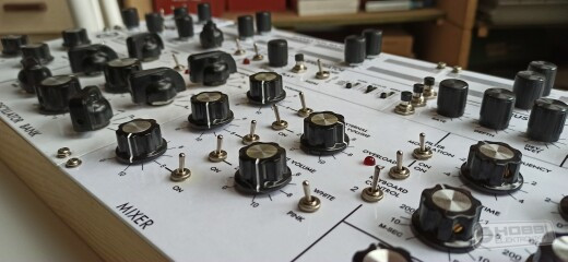

A fizikai megvalósításhoz segítséget ad egy előlap-terv, ami a Frontdesigner 2.0-val készült. Rövid kutakodás után a FuturaRener nevezetű fontkészlet tűnik hasonlónak ez eredeti szintetizátoron használt betűtípushoz. A kinyomtatott grafika teljes felületén fel lett ragasztva az előlap lemezére, majd egy öntapadó, átlátszó fóliával lett burkolva. Az előlap több, A4-esnél kisebb felületű részből lett összerakva, ezek a keretet alkotó lécekhez csavarokkal rögzülnek. Van továbbá a keretben középtájon egy híd, ami az előlapot és az elektronikát is tartja.
A hű rekonstrukcióhoz alakhű kezelőszervek is szükségesek. Ezeket ki-ki anyagi lehetőségeihez, vagy igényességéhez mérten szerezheti be. A potméter gombjait például olcsón lehet kapni Kínából, MF-A02 típusú a kisebb, MF-A03 a nagyobb méretű. Az eredeti alakú kapcsoló már nem filléres termék, a szerző itt a fotón látható, kétáramkörös, olcsóbb kapcsolókat alkalmazott. A fokozatkapcsolók gombjai "ASS Knob K7-1" elnevezésűek, a kisebb potmétergombok műanyagok, Plastic Knob 14*16MM néven rendelhetőek. A nyomógombok PBS-110-es típusúak. Az 5 fokozatú arpeggiatorban használt tolókapcsolók SS-15E01 típusúak, ezek eléggé kicsik, ha a kedves utánépítő igényesebb, használjon nagyobbat.
A potméterek értékei nem lényegesek, de ha kicsik, nagy lesz a fogyasztás, a felső határt pedig korlátozza az analóg bemenet 10 kΩ nagyságrendű impedanciája. A prototípusban a 10 kΩ-os potméterek beváltak. A fokozatkapcsolók esetében is kipróbálásra kerültek többféle összellenállású osztók, a 470 Ω-tól a 10 kΩ-os ellenállásokból felépítettekig egyaránt működnek.
