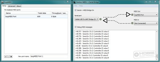

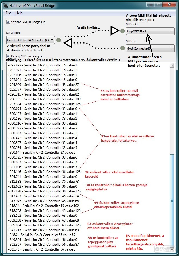

A kontroller tehát az Arduino Nano USB felületén keresztül csatlakozik a PC-hez. Ezt a PC egy újabb (ha volt másik eddig) UART "COM" portként ismeri fel. Hogy ebből az adatfolyamból MIDI üzenet legyen, kell két, a PC-n futó alkalmazás. Az egyik Tobias Erichsen munkája a "LoopMIDI", amely létrehoz egy virtuális MIDI-portot, például loopMIDI Port néven . A másik alkalmazás a "Hairless MIDI to Serial Bridge" Angus Gratton-tól, amely a COM port adatfolyamát irányítja át az előbb említett virtuális MIDI-portra.
Hogy elegánsan használhassuk hangszerünket, kell egy hagyományos MIDI bemenet is, amire a MIDI-keyboardot csatlakoztatjuk. A minimoog V-ben ezek után, mint MIDI forrás, be kell jelölnünk mind a billentyűzet, mind a kontroller MIDI forrását. A kezelőszervek tanítása a jobb felső sarokban lévő MIDI learn gombbal történik. Megnyomása után a kívánt kezelőszervre kattintunk, majd a kontrolleren aktiváljuk, megmozgatjuk a neki megfelelőt. Az ennek hatására beérkező MIDI kódot a szoftver a kijelölt kezelőszervhez rendeli. Itt is fontos, hogy a kontroller, ha nyugalomban van, ne adjon ki adatot, mert ennek téves betanítás lehet az eredménye.
