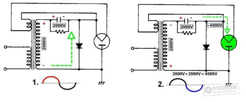

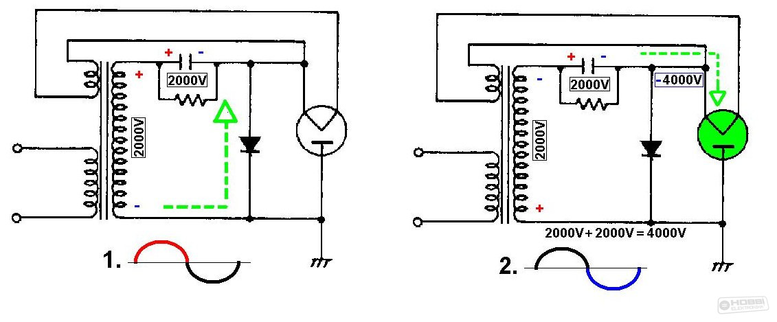

Nos, ezt a MAGNETRONT kell, igencsak nagy energiával megtáplálni, segítségünkre van ehhez egy nagyteljesítményű transzformátor, egy nagyfeszültségű kondenzátor, és egy-két nagyfeszültségű (8-12 kV) dióda.
A transzformátor szekunder feszültsége 2000-2300 V~/ 300 mA, 3,3 V 10 A.
A 2000 V-ból lesz a Magnetron cső anódfeszültsége egy feszültségkétszerező kapcsolás révén, a 3,3 V pedig a fűtése.
Működése, a szinusz két félhullámára bontható.
Első félhullám: A kondenzátor feltöltődik közel 2500 V-ra (2000V eff. csúcsértékére, de terhelve), ami mínusz 2500 V a testhez képest, a magnetron katódján, tehát, az anódjához képest már van 2500 V, de ez még nem elég, hogy beinduljon a folyamat, ám majd a pólusváltásnál…
Második félhullám: A kondenzátor feszültségéhez hozzáadódva még mínuszabbra tolja a katód potenciált, de ez már csak egy effektív értéknyivel, közel 4500 V-ra. Viszont a cső már 3500 V-tól akár gyújthat is, amíg a hullám, ismét alá nem csökken, és kezdődik minden elölről.
A kondenzátor értéke kritikus, mert hát rajta keresztül, mint kisütő áramot biztosító elemen át megy végbe a folyamat, ezáltal egy teljesítmény határolást is biztosítva.
Ez egy munka kondenzátor, folyamatos töltési-kisütési árammal dolgozik, általában 1 µF körüli kapacitással.
Ha jól megnézzük, egy igencsak primitív működésű eszközről van szó, csak biztosítani kell neki a trafó gerjesztő áramát, és a szekunder oldal, magától ellátja feladatát.
