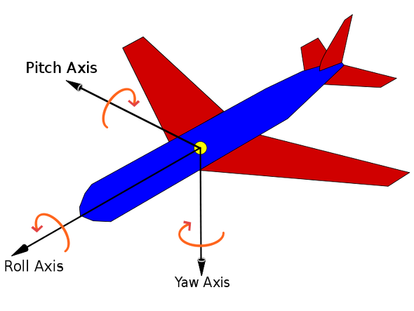

Az IMU (Inertial measurement unit), azaz az inerciális mérő rendszer egyfajta vakon repülést tesz lehetővé. A gyorsulásmérőből (accelerometer), giroszkópból (gyroscope) és iránytűből (magnetometer, compass) álló műszeregyüttes képes meghatározni a jármű különböző, tengelyirányú elmozdulásait.
Roll-axis (ejtsd: roll /ɹəʊl/): A hossztengely körüli elfordulás. Hagyományos repülőgépeken ezt az elfordulást a csűrőkormánnyal végzik.
Pitch-axis (ejtsd: pics /pɪtʃ/): A kereszttengely körüli elfordulás. Hagyományos repülőgépeken ez a magassági kormány.
Yaw-axis (ejtsd: jáo/jo /jɔː/): A függőleges tengely körüli elfordulás. Hagyományos repülőgépeken ez az oldalkormány.
Throttle (ejtsd: trotl /ˈθɹɒtəl/): Emelkedés - gázkar.
Az IMU a különböző szenzorok adatainak fúziójából létrehozza (legalább) az első három mérési eredményt (Roll, Pitch, Yaw). Tekintettel arra, hogy a multikoptereknek nincs vezérsíkja (kormánylapát), a különböző irányú haladást a gép bedöntésével, tehát a tengelyek körüli elfordulással valósítja meg. A multicopter mindig arra megy amerre dől.

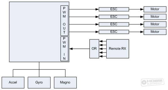

A IMU által szolgáltatott adat a szabályozás egyik paramétere, a kézi irányítás kívánt dőlései pedig a másik. Ezen két paramétert próbálja meg a lehető legkisebb hibával egyenlő értéken tartani a szabályozó. Ha távvezérlésnél azt az utasítást adjuk ki, hogy a Roll-tengely 10°-ot dőljön meg, a szabályozás megpróbálja addig elmozdítani a gépet, amíg a mért értékek nem 10°-os dőlést jelentenek.
PWM kimenetek
A PWM kimeneteken keresztül kap vezérlést az ESC, ezen keresztül tudja a szabályozó a különböző rotorok sebességét megváltoztatni.
PWM bemenetek
Hagyományos RC távirányítóról való távvezérlés esetén a PWM bemenetekre csatlakozik az RC vevő kimenete, így a távirányító jelét ezen bemeneteken keresztül tudja fogadni és értelmezni a szabályozó.
