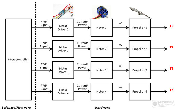

A cikksorozat legelső részében az alapok tisztázásakor megemlítettük, hogy a Quadcopter alapvetően matematikailag egy teljesen stabil szerkezet. Ha minden ideális, akkor nincs szükség szabályozásra a pozíció tartása érdekében. A valóságban persze semmi sem ideális:
  • Minden ESC tényleg teljesen egyforma? (pl.: Átvezetési ellenállás különbség [mOhm], mikrovezérlő órajel különbség, FET-ek kapcsolási meredeksége egyforma?)
  • Minden motor tényleg teljesen egyforma?
  • Minden légcsavar tényleg teljesen egyforma?
  • Minden felhelyezett alkatrész tömegközéppontja pontosan a váz középpontjában van?
  • Stb...
Ha bármelyikre is a válasz nem (természetesen mindre "nem" a válasz), akkor bizony szabályozás kell a hibák korrigálásához.
Indok az érzékelőkre
Az ESC+Motor+Légcsavar eltérései azt eredményezik, hogy ha a vezérlő ugyanazt a PWM jelet adja ki a kimenetein, akkor mindegyik légcsavar eltérő tolóerőt fog adni. Az alábbi ábra azt szemlélteti, hogyan indul el különböző utakon a vezérlőjel, mire a nekünk szükséges emelőerő lesz belőle.
Látható, hogy minden PWM csatorna teljesen külön utat jár be, mire T1-4 eredő tolóerőt létrehozza. A tolóerőt közvetlenül nem, csak közvetetten tudjuk szabályozni a mikrovezérlő által a teljes lánc "végigjárásával".
Mivel a végigjárás befolyásolja a PWM-jel és a tolóerő egymás közötti kapcsolatát, így folyamatosan tudni kell intelligens módon érzékelni, hogy a kiadott szabályozási parancs valójában miképpen hatott a szerkezetre (magára a copterre). Ezt különböző szenzorokkal együttesen tudjuk mérni. Ugyanolyan irány információkra lesz szükségünk, mint amit a repülőgépek műhorizontjáról leolvashatunk.
