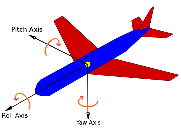

Elő kell állítani a Roll, Pitch és Yaw adatokat. Emlékek felfrissítéséért íme az első részben is bemutatott iránymagyarázat:
Roll-axis (ejtsd: roll /ɹəʊl/): A hossztengely körüli elfordulás. Hagyományos repülőgépeken ezt az elfordulást a csűrőkormánnyal végzik.
Pitch-axis (ejtsd: pics /pɪtʃ/): A kereszttengely körüli elfordulás. Hagyományos repülőgépeken ez a magassági kormány.
Yaw-axis (ejtsd: jáo/jo /jɔː/): A függőleges tengely körüli elfordulás. Hagyományos repülőgépeken ez az oldalkormány.
