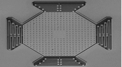

Az alkalmazott iránytű is a MEMS technológián alapszik, felépítésében is sok hasonlóságot találhatunk a korábbiakkal. Az alábbi képen egy MEMS iránytű látható.
A legnagyobb különbség az, hogy a MEMS iránytű alapvetően jóval nagyobb elmozuló tömeggel és állandó mágnessel dolgozik, aminek az elmozdulását sokkal pontosabban mérjük. A digitális iránytű, és a magnetométer között csak hajszálnyi eltérés van működési elvben.
Gondoljunk csak a vízre tett varrótű, mint iránytű kísérletre, ahol nagyon-nagyon könnyű elmozdulási lehetőséget adunk egy felmágnesezett tárgynak. Itt pontosan ugyan ez történik, csak 50-100um méretben, egy hajszál átmérőjének felében.
