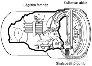

A talajtól távolodva a légnyomás értéke változik, ezt megtanulhattuk már az általános iskolában. A hagyományos repülőgépekben is van egy olyan magasság mérő, mely a légnyomást veszi alapul.
Barométer (azaz légnyomásmérő) segítségével meghatározható az ún. nyomásmagasság. A földtől távolodva egyre kisebb légtömeg nehezedik a légnyomásmérőre, így ha tudjuk a légnyomásváltozás és magasságváltozás közötti összefüggéseket, akkor könnyedén meghatározhatjuk az abszolút magasságot.
Az elmélet sajnos nem ilyen egyszerű a gyakorlatban, ugyanis a légnyomás értéke a hőmérséklet függvénye is ugyan úgy, ahogy a domborzat is nagyban befolyásolja. Hozzávetőleges számítás természetesen létezik, eszerint 27 lábanként (~8.23 méter) 1 hPa-t változik (ejtsd: hektopaszkál)
