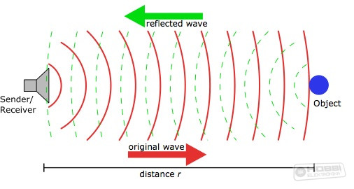

Az ultrahangos távolságmérés valójában egy a kisugárzott és a felületről visszaverődő hang visszaérkezésének időbeni eltolódásán alapuló, hangsebességet (páratartalmat, hőmérsékletet, légnyomást) figyelembevevő mérési módszer.
Az ultrahang: ultrahangnak nevezünk minden 20 kHz fölötti hangot (tehát az emberi hallásküszöb fölött). Műszaki szempontból az ultrahangra azért van szükség, mert egyrészt relatíve jól irányítható (keskeny sávban sugározható), másrészt pedig könnyen és olcsón előállítható piezo kristályokkal.
A kisugárzást mindenképp hangsugárzó elemmel szükséges végezni, viszont a visszaérkező visszhangot már többféle módon érzékelhetjük. Első lehetőség, hogy egy kifejezetten vételre készített eszközt (pl. mikrofon, vagy piezo vevő egység) használunk a visszaverődés érzékelésére, a másik lehetőség pedig, hogy megfelelő meghajtással rendelkező elektronikát létrehozva az alapvetően sugárzásra használt eszközön hallgatjuk vissza a visszaverődő (és ezáltal a kisugárzón elmozdulást létrehozó) hangot. Előbbi esetben egyirányú ultrahangos adó-vevő párra (egy adó, egy vevő) van szükség, míg utóbbi esetben pedig egyetlen kifejezetten erre a célra gyártott kétirányú adó-vevő elemet használunk (kétirányú ultrahangos adó-vevő például a legtöbb autós tolatóradar).

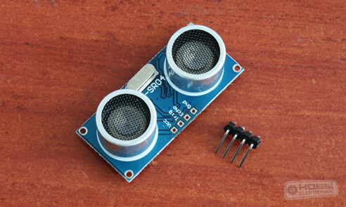

Az én kopteremben ezért egy HC-SR04-4P modul kapott helyet. Ez a szenzor 40 kHz-es frekvenciával dolgozik, és a távolsággal arányos impulzusszélességet logikai jelként ad a kimenetén.
file_extension_pdf.png HC-SR04.pdf
hestore.png HC-SR04 modul [HESTORE]
A modul az alábbi módon néz ki. Egy adó és egy vevő található rajta, illetve hátoldalán a szükséges vezérlő áramkör.
Eredetileg tüskesoros csatlakozású, de én direktben forrasztva szereltem rá (rázkódás). Ugyan a cikk még elméleti részeket tartalmaz, de az elhelyezés szempontjából fontos megnézni a szerelését.

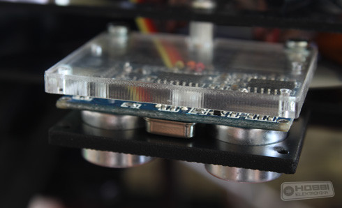

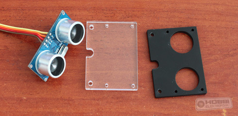

Lézervágtam hozzá egy tartószendvicset, és a váz közepéhez a lehető legközelebb helyeztem el, lefelé nézve.
Hogy miért a váz közepén?
Itt lesz érthető, miért is tértem ki a szerelésre kivételesen. Mivel az ultrahangos szenzor, a visszaérkező hang által megrezegtetett ultrahangos vevő segítségével értesül a visszhangról, így látható, hogy nem a legprecízebb mérést fogja adni ezt a szenzor úgy, hogy az egész gépváz a motorok és légcsavarok miatt folyamatosan rezonál. Egyébként is célszerű a karokon is törekedni a minimális rezonanciára, de a legkevesebb rezonancia a gépváz közepén van (illetve kell lennie), ahol az IMU szenzorai is elhelyezkednek.
Az ultrahangos szenzor komoly zajterheltsége okán kizárólag a földhöz közeli pár méteren használható üzembiztosan (megfelelő digitális jelszűréseket követően), ugyanis csak itt kellően jó a környezeti zaj miatti jel-zaj viszony. Kisebb távolságon nem csillapodik a visszaérkező ultrahangos jel amplitúdója annyit, hogy komolyan tönkretegye a mérést.
Ultrahangos szenzornál tehát multikoptereknél minden esetben figyelni kell arra, hogy a környezet ahol használjuk, minden esetben nagyon zajos (mechanikai és elektronikai szempontból)!

A feldolgozás során a távolságot eltelt időként kapjuk meg. Az emberi olvashatóság érdekében átalakíthatjuk a kapott értéket távolságra. Ezesetben figyelembe kell venni a hang terjedési sebességét.
A mérési mód könnyebb mérhetőségét fokozza az, hogy az eltelt idő a távolság kétszeresét jelenti, ugyanis egyszer oda, egyszer pedig visszautazott a hang t idő alatt.
