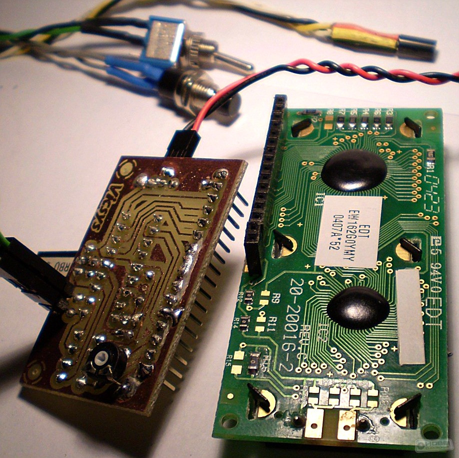

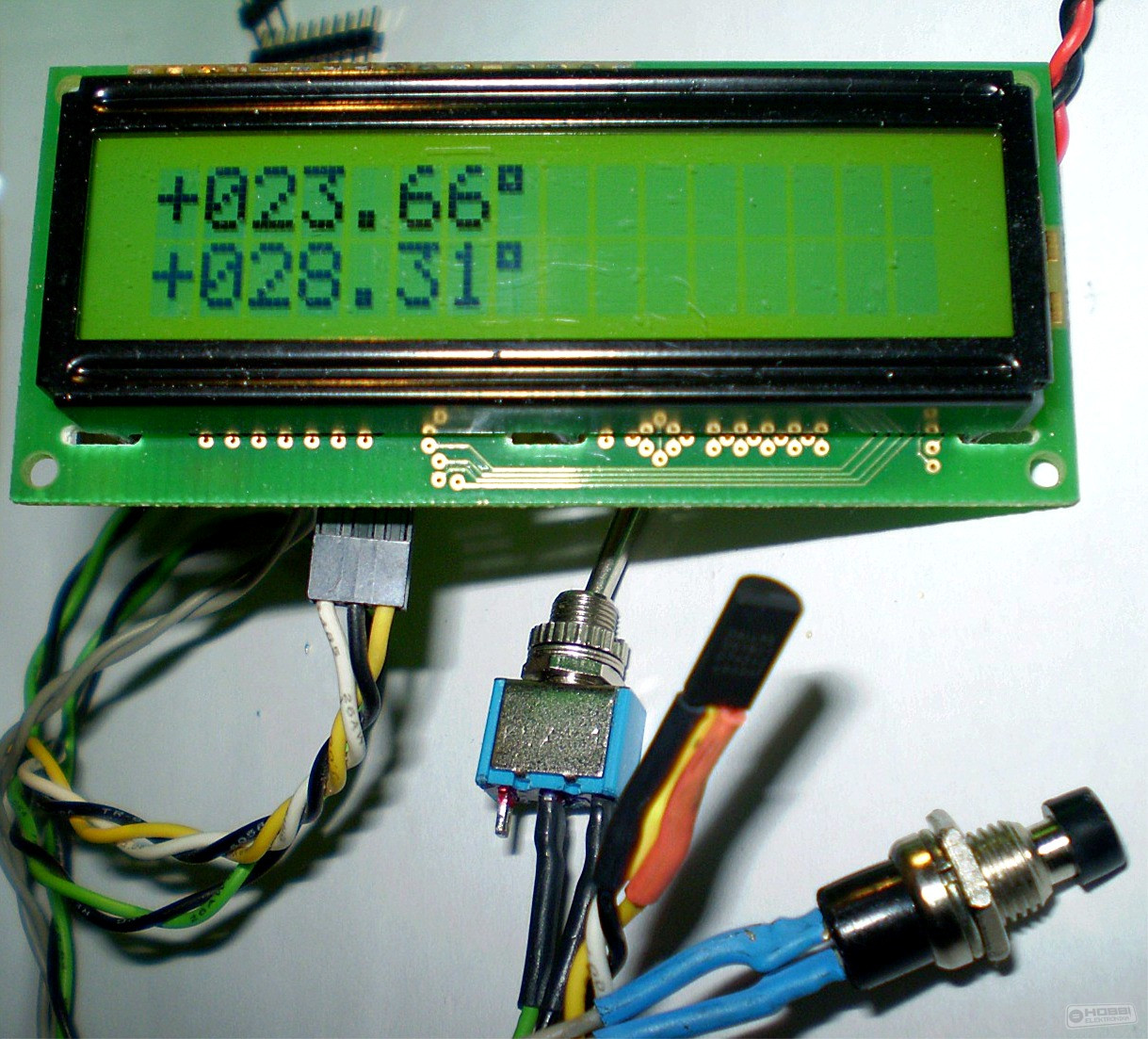

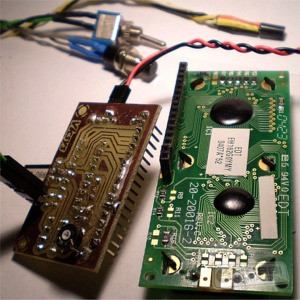

Itt van néhány kép a kész áramkörről:
(A nagyobb méretben történő megjelenítéshez kattints a képre!)

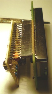

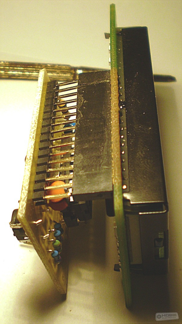

A tápfeszültség és a szenzor csatlakozóit elhajlítottam 90°-ban, mert nagyon közel van a két panel egymáshoz és éppen ebből az okból kifolyólag a kontraszt szabályzó potmétert és a kapcsolók csatlokozóit muszáj volt a fólia oldalon beforrasztani.

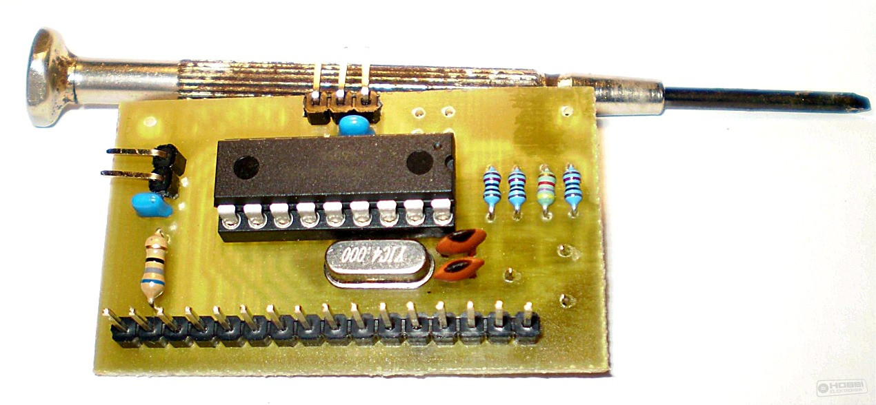

A panel és az LCD 16-os tüskesorral van egymáshoz kapcsolva. Ha nem háttérvilágításos az LCD kijelző, akkor elég csak 14 kivezetéses csatlakozót beültetni és ekkor a 68Ω-os ellenállást sem kell beültetni.

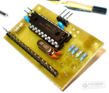

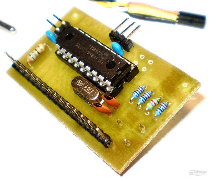

A készüléket célszerű egy megfelelő méretű műanyag dobozba beépíteni. A tápellátás megoldható egy stabil +5V-os dugasztáppal, ami képes folyamatosan legalább 300mA-t szolgáltatni a működéshez. A kapcsolókat és a szenzort rövid vezetékdarabokkal kötöttem be, egy öreg PC-ből kibányászott csatlakozókkal.
