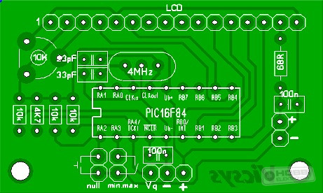

A PCB-t a Sprint Layout program 5-ös verziójával terveztem. A nyomtatáshoz szükséges program legálisan, ingyenesen letölthető innen.
(A fájl letöltéséhez kattints a képre!)
Látható, hogy a panel elég kicsire sikeredett (mindössze 30x50mm). A szenzort a panelhoz rövid 3-eres kábellel csatlakoztathatjuk a megfelelő forrpontokra. Nagyon ügyeljünk a bekötésre, mert fordított polaritás esetén könnyen tönkremehet a szenzor! Külön reset gombot nem terveztem a panelra, mert a tápfeszültség ki-be kapcsolásával alapállapotba hozható a kontroller.
