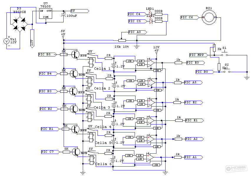

Mennyibe is kerül az egész?
  • PIC16F877A : 2 000Ft
  • LCD modul: 300Ft
  • 6db relé: 6x200Ft = 1 200Ft
  • 2db LM324N: 2x50Ft = 100Ft
  • D-Sub csatlakozó: 200Ft
  • 7805: 50Ft
  • NYÁK, egyoldalas, 100x160: 400Ft
  • Egyéb: kondenzátor, ellenállás, dióda, LED, foglalatok: kb. 500Ft
Összesen mintegy 4 750Ft-ból megvan, pláne hogy ezekből sok alkatrész itthon is volt.
A legjobb módszer az lenne, ha a kisütés után, cellánként lehetne feltölteni az akksit, de ezt majd legközelebb.
PIC-be égetendő program (4Mhz kristállyal)
Kapcsolási rajz
Beültetési és NYÁK-rajz (Sprint Layout)
Jó utánépítést!
