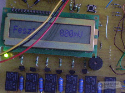

A programról
A PIC vezérli a kisütést.
Bekapcsoláskor 2 mp-ig az "Akku balancer" felirat látható. Ha ez nem történne meg, a Reset gombbal újra kell indítani, hogy az LCD is inicializálódjon. Ezután a zöld LED bekapcsol és megjelenik a "Fesz" felirat. Ekkor állítható be a kisütési küszöbfeszültség, a többfordulatú potméterrel mV pontossággal 1200mV-tól 600mV-ig.
Ezután rá kell dugni az akkupack-ot, és megnyomni a Start gombot. A Start gomb megnyomásakor beállított feszültség küszöbig fogja meríteni az akkukat a kapcsolás.
Ezután 2 mp-ig az "Inditas" felirat látható és utána indul a merítés.
Az LCD-n kettesével mutatja a program az aktuális cellák feszültségét mV-ban. Ha valamelyik cella elérte a beállított feszültséget, annak a cellának a kisütése leáll, és a "Kesz" felirat látható a cella száma mellett.
Kb. 2 percenkét a program 15 mp szünetet tart a merítésben, így is kímélve a cellákat.
Ha mindegyik cella elérte a beállított feszültséget, a második LED is bekapcsol és 5mp-ként 1mp-es hang hallatszik a hangszóróból.
A kisütés a Start gomb megnyomásával vagy a Reset gomb megnyomásával bármikor leállítható.
