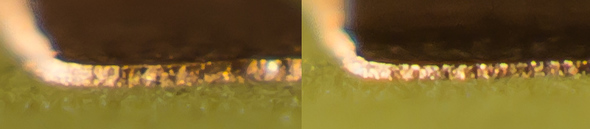

Bizonyára sokan tárolnak hosszú ideig nyers NYÁK lemezeket, amik sajnos idővel a környezeti hatások által gyengén, vagy erősen eloxidálódnak és/vagy karcosak lesznek. Ez a cikk azoknak szól, akik szeretnék vadi újjá varázsolni a lemezük felületét.
Ezt az eljárást leginkább azoknak ajánlom, akiknek olyan nyáklemez van a birtokában, aminek a rézfóliája különösen oxidálódott, vagy karcos, ill. főleg HiFi rendszer építőknek lehet hasznos, mivel teljesen tiszta és sima felület érhető el vele. Így a réz felülete jó vezetővé válik, forrasztáskor az ón jobban terül, ill. maratáskor sokkal pontosabb élek maradnak, és jelentősen csökken az alámarás lehetősége!
Persze érdemes odafigyelni, hogy - mivel ez az eljárás a réz feloldásával történik - mindenképpen csökkeni fog a rézfólia vastagsága, így lehet, hogy ez problémához vezethet bizonyos áramköröknél!
Az alábbi képen látható a gyári teljes, és a kezelt változtat közti vastagságbeli különbség.
