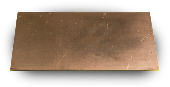

Először mindenképpen zsírtalanítsuk a felületet, majd csiszoljuk fel egy kicsit a réz felületét 1000-es finomságú csiszolópapírral.
Nyers panel

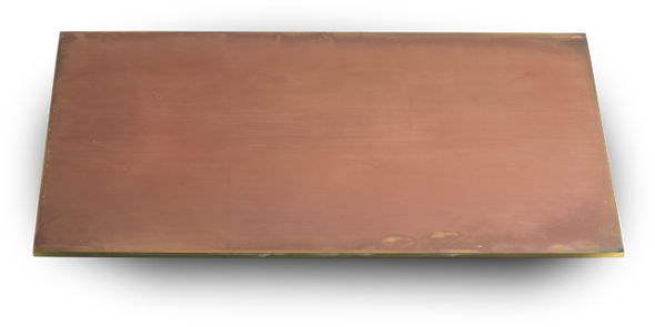

Csiszolással az esetleges makacs sérüléseket, karcokat, vagy oxidációkat eltávolítottuk, így keletkezett egy,  bár viszonylag finom, de még is egyenetlen, karcos felületünk, ezért valamilyen marató folyadékkal ezt el kell még simítani.
Ez lehet Vas(III)-klorid, vagy Nátrium-perszuflát (mindegy melyiket használjuk), azonban utóbbival lényegesen nagyobb sikerélménnyel, foltmentesen tudjuk kiemelni majd a marató folyadékból.
Áztassuk a folyadékban, Vas(III)-klorid esetében kb. fél percig, Nátrium-perszulfátnál legalább 5-8 percig.
Nagyon fontos, hogy ne áramoltassuk a folyadékot, hogy egyenletes felületoldódás történjen!
Ezt követően a folyadékból kivéve, a foltosodást megelőzendő, azonnal öblítsük le bő vízzel és szárítsuk meg, de lehetőleg ne töröljük. Inkább intenzív légfúvással szárítsuk, különben nagy eséllyel foltos lesz, ami megmarad az egész folyamat végéig.
Maratott panel
