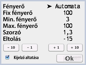

A kijelző beállításainak eléréséhez alaphelyzetben érintsük meg a főképernyőn a hét napját.
A változtatni kívánt értéket kell első lépésként megérinteni, majd a + / - gombokkal módosítható a paraméter.
Fényerő: két érték közül választhatunk, "Fix" és "Automata".
Fix fényerő (1 - 100): ha az előző paraméter "Fix", akkor a kontroller a kijelző fényerejét mindig ezen az értéken tartja, függetlenül az LDR állapotától, illetve a következő értékektől.

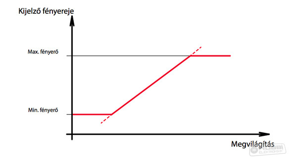

A következő beállításokhoz egy magyarázó ábra:
Ha az automata fényerő beállítást választjuk, akkor a kontroller a klasszikus y=ax+b függvény szerint állítja be a kijelző fényerejét, kiegészítve a megadható maximális, és minimális fényerővel.
Minimális és maximális fényerőnek 1 - 100-ig adható érték, azzal a kikötéssel, hogy a minimális fényerő nem lehet nagyobb, mint a maximális.
A függvényben 'a' értékét a szorzó (0,1 - 9,9), 'b' értékét (-99 - 99) az eltolás, x értékét pedig a kontroller ADC bemenete nyolc bites (0 - 255) felbontással adja.
