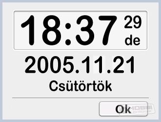

Az idő beállításához a kezdőképernyőn érintsük meg az órát, percet, vagy másodpercet jelző számok valamelyikét. Az alábbi képernyő fog fogadni minket:
A kijelzéstől függetlenül az időt itt mindig 24 órás formátumban kell megadni. Az érték, (pl. perc) növeléséhez a jobb oldali, csökkentéséhez a bal oldali számjegyet kell megérinteni. Ez érvényes minden értékre, kivéve az évet: ott az utolsó két számjegy érzékeny az érintésre, illetve a hét napját, ahol csak előre lehet léptetni.
A másodperc alatti terület a következő opciókat tartalmazza: de, AM, "  " (üres).
de: 12 órás időformátum, "de" és "du" jelzésekkel.
AM: 12 órás formátum, "AM" és "PM" jelzésekkel.
üres: 24 órás időformátum.
Az időkapcsoló nem tartalmaz automatikus téli/nyári átállást. A napot az itt megadott érték alapján veszi figyelembe, nem számolja ki, hogy helyesen adtuk-e azt meg. A napi programok végrehajtása ezen beállítások alapján történik.

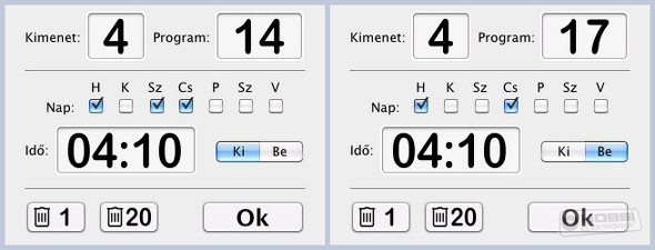

A kapcsolási programok módosításához a főképernyőn a dátum valamelyik számjegyét érintsük meg.
A kép a negyedik kimenet 14. programját mutatja. Minden hétfőn, szerdán és csütörtökön 4:10 órakor kikapcsolja a negyedik kimenetet. Az időt, hasonlóan az előzőekhez, itt is 24 órás formátumban kell értelmezni. A kapcsolási programok a kimenetek köré csoportosulnak, nem a kapcsolási programban kell megadni, mely kimenetet szeretnénk kapcsolni. Egy kimenethez kötötten 20 program tartozik.
Első lépésként válasszuk ki a kimenetet! A kiválasztásához a kimenetet jelző számot kell megérinteni. A nyolcadik kimenet után az ismételt érintésre a program visszalép az első kimenetre.
Az adott kimenethez tartozó programot a két számjegy segítségével tudjuk megjeleníteni. A bal oldalival csökkenteni, a jobb oldalival növelni lehet az értéket.
A napok kiválasztásával azt tudjuk megadni, hogy mely napokon aktivizálódjon, legyen érvényes a kapcsolási program. Ha mind a hetet kikapcsoljuk, akkor az a program gyakorlatilag nem hajtódik végre egyik napon sem.
Az időt a már előzőekben ismertetett módszerrel tudjuk megadni, 24 órás formátumban.
Az időpont melletti kapcsoló, "Ki" és "Be", a kimenet ki-, vagy bekapcsolására szolgál, a megadott időpontok szerint.
Az időkapcsoló adott kimenethez tartozó programok között konfliktusellenőrzést nem hajt végre. Esetleges előfordulás esetén a magasabb sorszámú program lesz az érvényes. Pl.:
A konfliktus hétfőn és csütörtökön áll elő mert a 14. program 4:10 órakor kikapcsolná, míg ugyanebben az időpontban a 17. program bekapcsolná a negyedik kimenetet. Ilyen esetekben a magasabb sorszámú, jelen esetben a 17. program lesz érvényes hétfőn és csütörtökön 4:10 órakor.
Törlés 1 gomb: A kijelzőn látható programot törli.
Törlés 20 gomb: A kijelzőn látható kimenethez tartozó összes programot törli.
