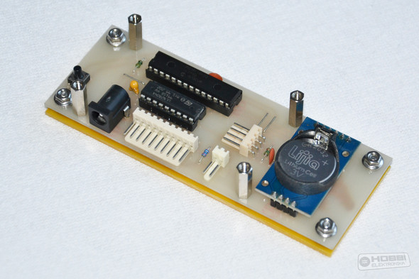

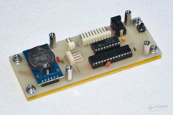

A megépítéshez szükséges dokumentációk letölthetőek innen: idokapcsolo.zip (2 MB).
A csomag tartalmazza a kapcsolási rajzot, NYÁK terveket fotózáshoz (pozitív, negatív), vasaláshoz, beültetési rajzot, továbbá a kontrollerbe töltendő hex fájlt, a kijelzőbe töltendő tft fájlt, és a kijelző programjának teljes forráskódját is, így akinek nem tetszik a felhasználói felület, átfaraghatja a saját elképzelése szerint.

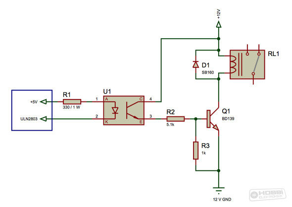

A kapcsolásban a nyitott kollektoros kimenetek (ULN2803) közvetlen használatát normál relékhez nem javaslom, az esetleges nagyobb áramingadozások kapcsoláskor zavarhatják a kontrollert és/vagy a kijelzőt, túlterhelhetik a kapcsoló IC-t. Az alábbi meghajtó áramkört ajánlom csatornánként:
Ebben a formában a kontroller galvanikusan duplán el van szigetelve a relé által kapcsolt áramkörtől, javítva ezzel a zavarézéketlenséget. Fontos, hogy az időzítő és a relé tápegységei semmilyen módon ne érintkezzenek egymással, legfeljebb a 230 V-os oldalon, különben a leválasztás egyik fele (optocsatoló) nem ér semmit. A relék áramforrása lehet közös. Optocsatolóból, reléből rengeteg típus található, mindenki válasszon a saját igényei szerint. A Q1-es tranzisztor típusa sem kritikus, a relé tekercsének áramát kell elviselnie.
A NYÁK-ba tetszőleges, 2,54 mm lábtávolságú csatlakozók ültethetőek. A képen láthatóak a HEStore áruházban NSG 25... illetve NSL 25... néven futnak (Főkategória » Csatlakozók » Kisáramú csatlakozók » Wire To Board), a tápcsatlakozó pedig a PCGK... nevet viseli (Főkategória » Csatlakozók » Tápcsatlakozók).
