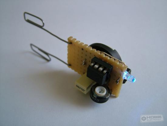

Ilyen témájú kapcsolás úgy nagyjából a 70-es évek élején jelent meg az akkori nagybecsű Ezermester újságban. Aztán jöttek sorra a szebbnél szebb, egyszerűbbnél egyszerűbb, de szinte kivétel nélkül 4093-ra épülő kapcsolások.
Szonda korrózió elleni védelemmel megbolondítva, tovább az akkori minimal fogyasztásosnak számító kapcsolások láttak napvilágot.
Most, ezt az időt, pontosabban ezt a kapcsolást szeretném felidézni az azóta születettek kedvéért, melybe ugye magam is beletartozom.

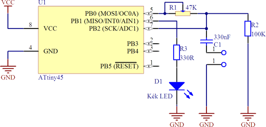

Az áramkör ismertetése előtt, ám szükség van a mérési elv részletes ismertetésére is.
A mérés nem másból áll, mint az áramkör két szondája közötti vezetőképesség mérése. Ugye ellenállást mérni, messze komplexebb mint egy áramkörben kihasználni az adott közeg vezetőképességét. Mi is ezt tesszük. Az egyenáram a szondákba vezetve azt eredményezné, hogy szép lassan eloxidálódna, ugyanis elektrolízis megy végbe. Ennek kiküszöbölésére négyszögjellel hajtjuk a mérőszondákat.
A mérést egy soros RC tag végzi. C egy fix kapacitás, R pedig a föld és a kapacitás szabad kivezetése között lévő szondák által létrehozott ellenállás. Erre a kapacitásra négyszögjelet vezetve, kis ellenállás esetén (vizes föld) a négyszögjelünk "leharapásra" kerül a kondenzátor által (kimenő jel minimális) száraz növény esetén a kimenet egyre magasabb amplitúdójú négyszögjel. Egy szó mint száz, vizes föld nincs kimenő jel, száraz föld, van.
Energiatakarékosság is fontos szempont ugyanis elemről működünk. Ezt úgy oldjuk meg, hogy megismerkedünk az interruptokkal és a processzor sleep üzemmódjával. Idle üzemmódban a processzor áramfelvétele uA-es nagyságú. Adott időközönként megtörténik a mérés, ami idejére a processzor "felébred" mér, majd visszaalszik. Így egy CR2032-es lítium elem akár fél évig is szolgálhatja áramkörünket.
Az áramkör a következőket teszi. Ha a potméter által beállított szárazsági szintet eléri a föld (amibe a szondákat szúrtuk) akkor adott időközönként az áramkörön lévő kék led felvillan. Természetesen ilyenkor is, eltekintve a uA-es sleep közbeni fogyasztástól, csak a LED világítás és mérés idejére van áramfelvételünk.

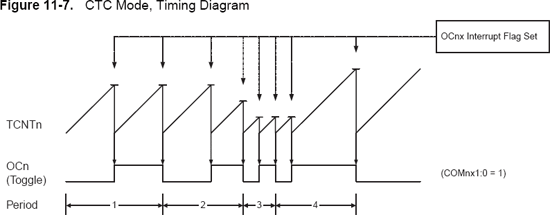

Figyeld meg, hogy a kimenet, tehát amire a potméter van kötve, egy speciális funkcióval bír. Ez az OC0A kimenet, tehát a Timer0 Compare A kimenete. CTC mód esetén, amikor a számláló eléri a OCR0A-ban beállított értéket, a kimenet állapotot vált, a beállításoknak megfelelően, majd nullázódik a timer. Ez a folyamat a CTC mód, melyről egy jól szemléltető ábra található az adatlapban, ami ugye megint megnyitva ott van előtted.
Bővebb leírása az adatlapban található, így nem térek ki rá sokkal bővebben.
