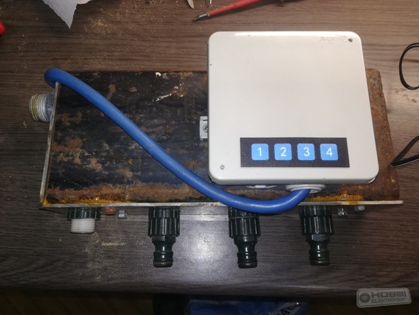

Az előzőekben láthattátok, semmi bonyulult nincs a rendszerben, gyorsan összeszerelhető, könnyen programozható.
Magáról a telefonos appról nem szeretnék írni, mert a vezérlő mellett lesz kezdő használati utasítás, amivel be tudod állítan és el tudsz indulni, illetve annyira végtelen a lehetőség a programban, hogy oldalakat lehetne írni. Mindenkinek a saját tapasztalatára bízom, hogyan fogja vezérelni. Több vezérlő program is található, amihez akár hangvezérlést, ajtónyitást is társíthatsz.
Bővíthető akár talajnedvesség/eső szenzorral is, tehát ezzel ki lehet zárni a túllocsolást, illetve esőzés esetén tiltható is a locsolás. (A cikk írásakor még nem teszteltem). A saját rendszerem lokáció alapján a napfelkelte után 10 perccel kezd el locsolni minden második nap. Érdemes a zónákat egymás után indítani és nem egyszerre, mert ha mind a négy zóna dolgozik, akkor nem lesz elég nyomás a rendszerben és nem lesz lefedettsége a víznek. Ezért érdemes a programban is beállítani, hogy ne engedje egyszerre a négy kimenetet, hanem ha az egyiket bekapcsolom és a másikra is rányomok akkor az előzőt kikapcsolja.
Az eWeLink app gond nélkül kezeli, de lehet használni akár a Google Home Assistot is.

De, mint írtam, ezerféleképpen be lehet állítani, illetve rengeteg társítási, tanítási videó kering a neten.
A dobozolást mindenkire rábízom! A smartwise panel egy 100*100-as kötődobozban kényelmesen elfér, illetve az osztót egy 120x60-as zártszelvénybe tettem. A tápegységet mindenképpen víztől, napfénytől és esőtől védett helyen kell tartani! Ha erre nincs lehetőség akkor az adapter és a panel közti vezetéket érdemes meghosszabbítani és a tápegységet zárt helyen bedugni.
