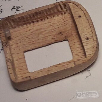

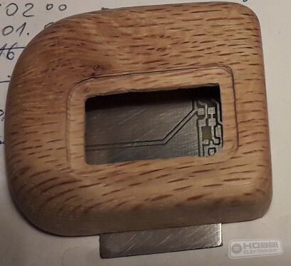

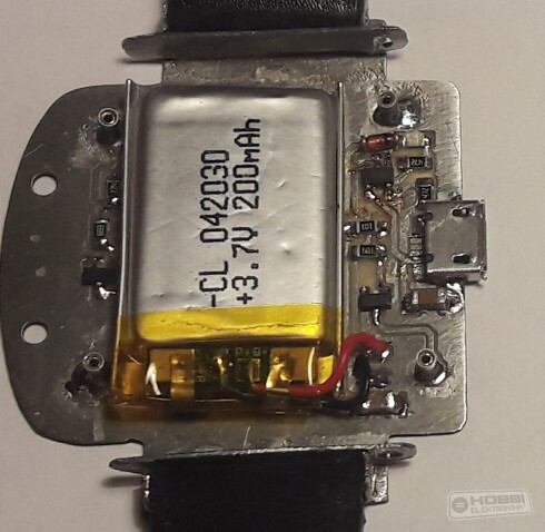

A saját órámnak egy darab gyújtósból (valamilyen keményfa) faragtam a tokot, ami CNC és a hozzá kapcsolódó ismeretek nélkül elég időrabló elfoglaltság volt. Oszlopos hobbigépbe (Dremel) fogott 2-es és 3-as kukoricamaróval távolítottam el a levágott és lecsiszolt fadarab belsejét, hogy az elektronika beleférjen. A kijelző elé deszertes doboz plexi fedeléből készült ablak került. A doboz oldalába az USB csatlakozó mellé, - ahol az akkumulátor töltő LED-je van - egy 3 mm-es plexi szálból származó, kb. 3-4 mm hosszú fényvezető került, amin át jól látható a töltés visszajelző fénye.
Azért választottam nagyobbra a dobozt, mint ami feltétlenül szükséges volt, mert el akartam kerülni az unalmas gyufásdoboz alakot, így lehetőség nyílt a gömbölyded kialakításra.
Dobozolás terén még van hova fejlődnöm, ezért örülnék, ha valaki(k) megépítené(k) az órát és másféle megoldással szélesítené(k) a dobozolásról alkotott elképzelésem horizontját.
