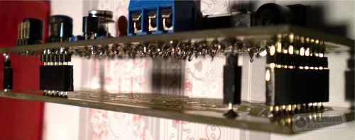

Az alapötlet az volt, hogy olyan kialakítású legyen az óra, hogy könnyedén illeszthető legyen (szinte) bármilyen csőhöz. Úgy döntöttem, hogy 2 egymásnak szembe fordított panelt készítek. Az egyik maga az óra (tápegységgel, PIC-el, meghajtóval, stb...) a másik panel pedig a csöveket hordozza. Ezáltal viszonylag kis helyet elfoglaló, kompakt kialakítást érhetek el. A panelok SIP csatlakozókkal kapcsolódnak. Ezzel a megoldással egyszerűen szétválasztható a 2 panel. Ha mégis egymás mellé szeretnénk rakni a panelokat, hogy még laposabb lehessen a készülék doboza, használjunk többeres szalagkábelt.

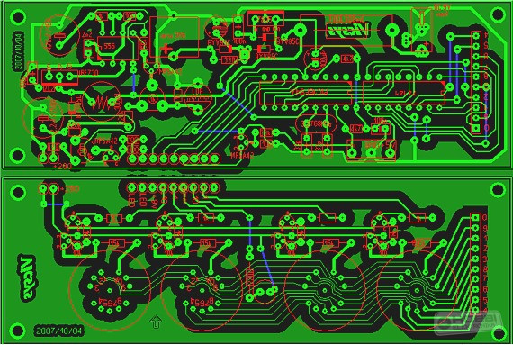

A kijelző nyákjánál átnézve az általam használt Z573M típusú csövek lábkiosztását, észrevettem, hogy 2 ellentétes láb nincs használva (tizedes pont). Ha ezeket nem kötöm be, marad elég hely, hogy átvigyem a katódok vezetékeit a lábak között. A tervezéskor derült ki, hogy ez nem is olyan egyszerű feladat. Bizony, sokat kellett piszmognom az alávílágító 3mm-es kék ledek kerülgetésével.
Az óra panelra ráterveztem a dugasztápegység aljzatát és a DCF vevő sorkapocs csatlakozóját. Mint utólag kiderült, teljesen felesleges volt, mert így csak nehezítettem a dobozba történő beépítést. Javaslom az utánépítőknek, hogy ezeket rövid vezeték darabokkal vezessék ki a doboz hátoldalára. :bohoc:

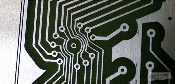

A nyákokat a Spint layout 5-ös verziójával terveztem meg egy szabványos 100x160mm-es lapra. Mivel sikerült elég bonyolultra terveznem :hehe: a kivitelezéskor erősen ajánlott a fotózásos módszer alkalmazása...
(Letöltéshez, katt a képre!)
Került rá néhány átkötés, sajnos. Kicsit zsúfoltnak tűnhet a panel, de megfelelő méretű alkatrészek használatakor kényelmesen elfér minden. Kétraszteres 0,4W-os fémréteg ellenállásokat használtam. Kivétel ezalól az anód ellenállások és glimm előtét ellenállása. Ide ugyanis egywattos típusokat raktam. A furatok zöme 0,8mm-es ettől csak a vastagabb kivezetésű alkatrészek furatai térnek el, ahol is 1mm-es fúrószárat használtam. Ezek a csatlakozók, teljesítmény alkatrészek és a 2db trimmer, valamint az akku.

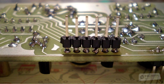

Ha készen vannak a panelok, vágjuk méretre és fúrjuk ki az összes furatot. Nagyon vigyázzunk a csövek alávilágító LED-jeinél, hogy pontosan központba kerüljön a furat, mert könnyen elronthatjuk az egész panelt, ha félrecsúszik a 3mm-es szár. A beültetés előtt ellenőrizzük, hogy az alkatrészek kivezetései tényleg beleférnek-e a furatokba! Menet közben nem túl előnyös furkodni a panelt. Ha minden oké, mérjük ki a közeli és vékony vezető sávokat, hogy nincs-e zárlat vagy szakadás. Ekkor még lehet korrigálni kaparással és vékony drótdarab felforrasztásával. A beültetést kezdjük a legalacsonyabb alkatrészekkel (átkötések) majd haladjunk növekvő sorrendben. (ellenállások, trimmer, elkó, stabIC, FET...) Az IC-knek használjunk foglalatot! Legvégül forraszuk fel a fólia oldalra a méretre szabott SIP csatlakozókat.

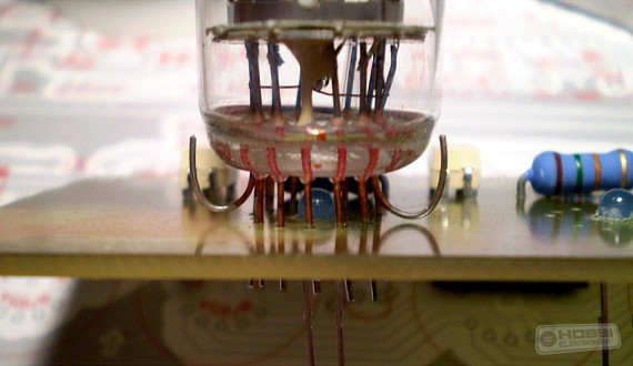

A kijelző egység felépítése hasonló. Miután lekapargattuk a csövekről a randa piros festéket, hajtsuk vissza a tizedes pontokhoz tartozó lábakat, majd ültessük be egyforma magasságban a csöveket. Előtte a LED-eket gyömöszöljük a helyükre, hogy a csövek alatt még elférjenek kényelmesen!
Forrasszuk be a kivezetéseit, de ne vágjuk le tőből, hogy esetleg még lehessen korrigálni. A forrasztás után ellenfényben és műszeresen is ellenőrizzük, hogy nem-e csináltunk zárlatot. A középen elhelyezkedő glimm lábaira húzzunk szigetelő csődarabkát, ami egyben a magasságát is beállítja. Legvégül forrasszuk be a fólia oldalra a SIP csatlakozókat.
