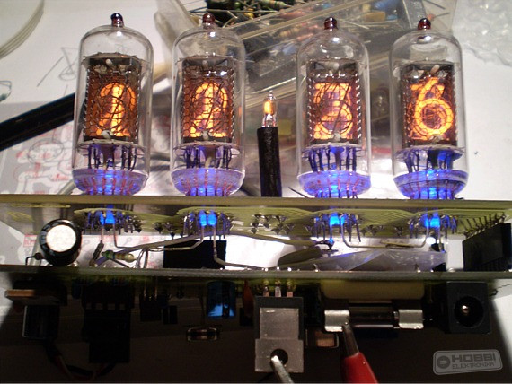

Ha készen vagyunk a beültetéssel, akkor mégegyszer, alaposan nézzünk át mindent! Célszerűen ne a saját dugasztápjáról, hanem áramkorláttal ellátott tápegységről indítsuk az összecsatlakoztatott panelokat. Először a csövek anódfeszültségét állítsuk be majd tekergethetjük a ledek fényerejét beállító trimmert is. A beállítást érdemes sötétben végezni, de érhet kellemetlen meglepetés ha lecsúszik a szigeteletlen csavarhúzó és megtalálod +200V-ot... :zavart2:
Ha az óra elindul, a kijelzőn a 12:34 időpont jelenik meg. Gyönyörködjünk benne egy kicsit, majd kapcsoljuk ki a tápot és óvatosan csatlakoztassuk a DCF77-es vevőnket. Célszerű árnyékolt vezetékből 1-1,5m-es darabot használni. Vigyázzunk a bekötésre, még véletlenül se cseréljük fel a tápfeszt és/vagy kimenetet!

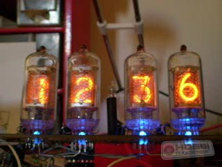

Itt van 1 kis video, amin éppen szinkronizál az óra és bemutatom a fényerő szabályzást is.
(katt a képre a video megtekintéséhez!)
