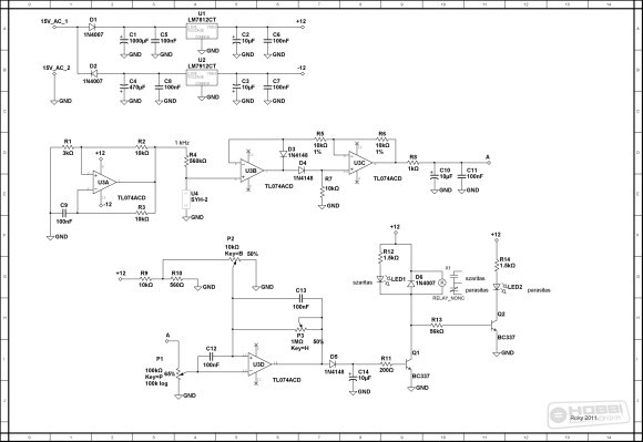

A szimmetrikus tápfeszültség előállítása után az U3A műveleti erősítővel előállítjuk az adatlap ajánlásának megfelelően a kb. 1 kHz frekvenciájú négyszögjelet. Műveleti erősítővel a négyszögjel előállításáról itt olvashattok bővebben.
Ezt a jelet rávezetjük egy feszültségosztóra melynek második tagja maga a szenzor (U4), így a szenzorról olvasott feszültségértékből következtethetünk a páratartalomra. Ezt a jelet szükséges egyenirányítani (mivel a szilícium diódák nyitófeszültsége alatt vagyunk, illetve ott is lehetünk), ezért két műveleti erősítő, U3B és U3C, által megvalósított precíziós egészhullám egyenirányítóval oldjuk ezt meg, annak is egy egyszerűsített változatával. Ezekről az egyenirányítókról itt olvashattok.
(Lehetne a feszültségosztó "fordítva" is, azonban az adatlap szerint a szenzor nem nagyon szeret viszonylag nagyobb áramokat vezetni, így jobbnak láttam az egészet leválasztani az áramkör többi részétől - itt jött képbe a jelnek az ilyenfajta egyenirányítása.)
Szóval az így kapott feszültséget R8, C10 és C11 szűri, majd rávezetjük P1 potméterre, mellyel a kívánt páratartalmat szabályozzuk. P3 potméterrel a pontosságot állíthatjuk, mennyire legyen érzékeny az áramkör a pártartalom változására.
Mindezt már csak a relé és a ledek vezérlése követi.  A relé alapból zárt (N.C.) kimenete szolgál valamilyen párásító rendszer felé, alapból nyitott (N.O.) kimenete pedig szárításra használható. Mindkét kivezetésnél a záródást led jelzi (igény szerint valamelyiket be lehet kötni).
