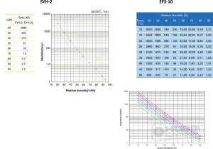

Talán a sors fintora, hogy mielőtt elkezdtem ezt a cikket írni, találtam egy hasonló szenzort, melynek az adatlapján egy kapcsolás is közölve van, de a lényeg az, hogy ugyan az SYH-2 árának a többszörösébe kerül, a karakterisztikákat összevetve nincs különbség a kettő közt. Ez a szenzor az EFS-10
Jól látható, hogy hőmérséklet-változásra a karakterisztika tolódik, és valóban, én is tapasztaltam, de mivel nekem csak adott hőmérsékleten kell szabályozni, ezzel a problémával nem foglalkoztam. Ellenben egy lehetőség a fejlesztésre.....
