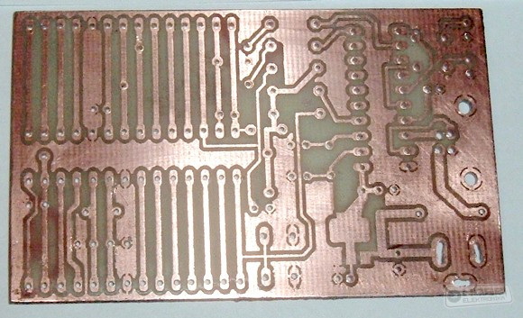

A PIC-ador kártya nyomtatott áramköri terve az alábbi ábrán látható. A vörösbarna vezetékek és az R4, illetve R5 jelzésű ellenállások valójában huzalátkötések. A tervezéshez a Cadsoft cég Eagle tervezőprogramját használtam A 3. és az azt követő ábrákon már az újrarajzolt kapcsolás alkatrész-sorszámozása látható (az újrarajzolt kapcsolási rajz és a nyomtatott áramköri terv a letölthető gyártási és tervezési állományok között megtalálhatók).
3. ábra: A nyomtatott áramkör terve, alkatrész oldal felől nézve (v1.1)
A nyomtatott áramkör vasalásos technikával, házilag is könnyen elkészíthető. Arra ügyeljünk, hogy nyomtatáskor már nem kell tükrözni, hiszen az alkatrészek  felőli nézet azt jelenti, hogy az alsó oldalnak a tükörképét látjuk!
Az általam elkészített prototípus (ez még a kártya korábbi, 1.0 verziója volt, ami a külső reseteléshez szükséges összekötést nem tartalmazza) nyomtatott áramköri lapjának fényképe az alábbi ábrán látható. A tápcsatlakozó lemez füleihez a hosszúkás  kivágásokat három furat egybeszakításával készítettem el. Lehetőleg ne drága, keményfém fúrószárral kezdjünk marógépet játszani, hanem olyan ("gagyi") fúróval, ami rugalmasabb, tehát jól bírja az oldalirányú nyomást is, és nem törik el!
4. ábra: A kártya nyomtatott áramköri lapja a maratás és fúrás után (v1.0)
