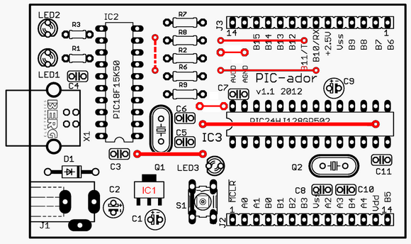

5. ábra: A kártya alkatrész-beültetési rajza (IC1 a hátoldalon van!)
A kártya beültetési rajza az 5. ábrán látható. A D1 dióda, az USB csatlakozó, és a két hüvelysor (J2, J3) beépítéséhez 1 mm átmérőjű furatokat kell készítenünk. A többi alkatrésznek 0,8 mm-es furatokat készítsünk. A vörössel jelölt vezetékek a huzalátkötések. Célszerű a beépítést ezekkel kezdeni. A Q1 kvarc melletti átkötést feltétlenül szigetelt vezetékkel készítsük! A többinél csupasz vezeték is megfelel. A szaggatott vonallal jelölt átkötés opcionális. Csak akkor forrasszuk be, ha a külső resetelést használni akarjuk. Az S1 nyomógomb alatti átkötésre nincs szükség, hiszen az összekötést már a nyomógomb tartalmazza, csak az Eagle tervezőprogram nem tudott róla...
A két mikrovezérlő közül a 28 lábú PIC24-et mindenképp célszerű foglalattal beépíteni. Ez egyrészt lehetővé teszi, hogy más típusokat (pl. dsPIC33FJ128GP802) kipróbálhassunk, másrészt biztosítékot jelent, hogy a kísérleteink során esetleg elhalálozó mikrovezérlőt ki tudjuk cserélni. A PIC18 sikeres felprogramozás után fixen is beépíthető. Én azonban ott is foglalatot használtam.
Megjegyzés: R1 és R3 kivezetései közelebb vannak egymáshoz, mint a többi ellenállás esetében. Vagy kisteljesítményű (1/8 W) ellenállást használjunk, vagy óvatosan hajtsuk alá a lábakat!
