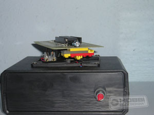

A propeller kijelző kiegyensúlyozása:
A kiegyensúlyozás nagyon fontos, mert a rázkódás tökreteszi a egész kijelzőt, és a motort. Mint ahogy a képen is látszik, én ezt legó elemek felragasztásával értem el. Azért ezt választottam, mert kis blokkonként tudtam növelni a súlyt. A kiegyensúlyozás folyamata pedig a következő: Oda ahova én is tettem a legókat, apránként tegyük fel a súlyokat, majd indítsuk el a kijelzőt. (nem kell 1000-rel felpörgetni)  Ha a kijelző forgásközben rázkódik, akkor megint tegyünk fel egy kis súlyt egészen addig, ameddig a rázkódás meg nem szűnik. Azért apránként kell kis súlyokat felhelyezni, mert túlsúlyozhatjuk, és akkor ugyanúgy rázkódni fog.
A súlyokat rendesen rögzítsük, mert a forgásközben lerepülő kis súly is igen nagy fájdalmat tud okozni.
