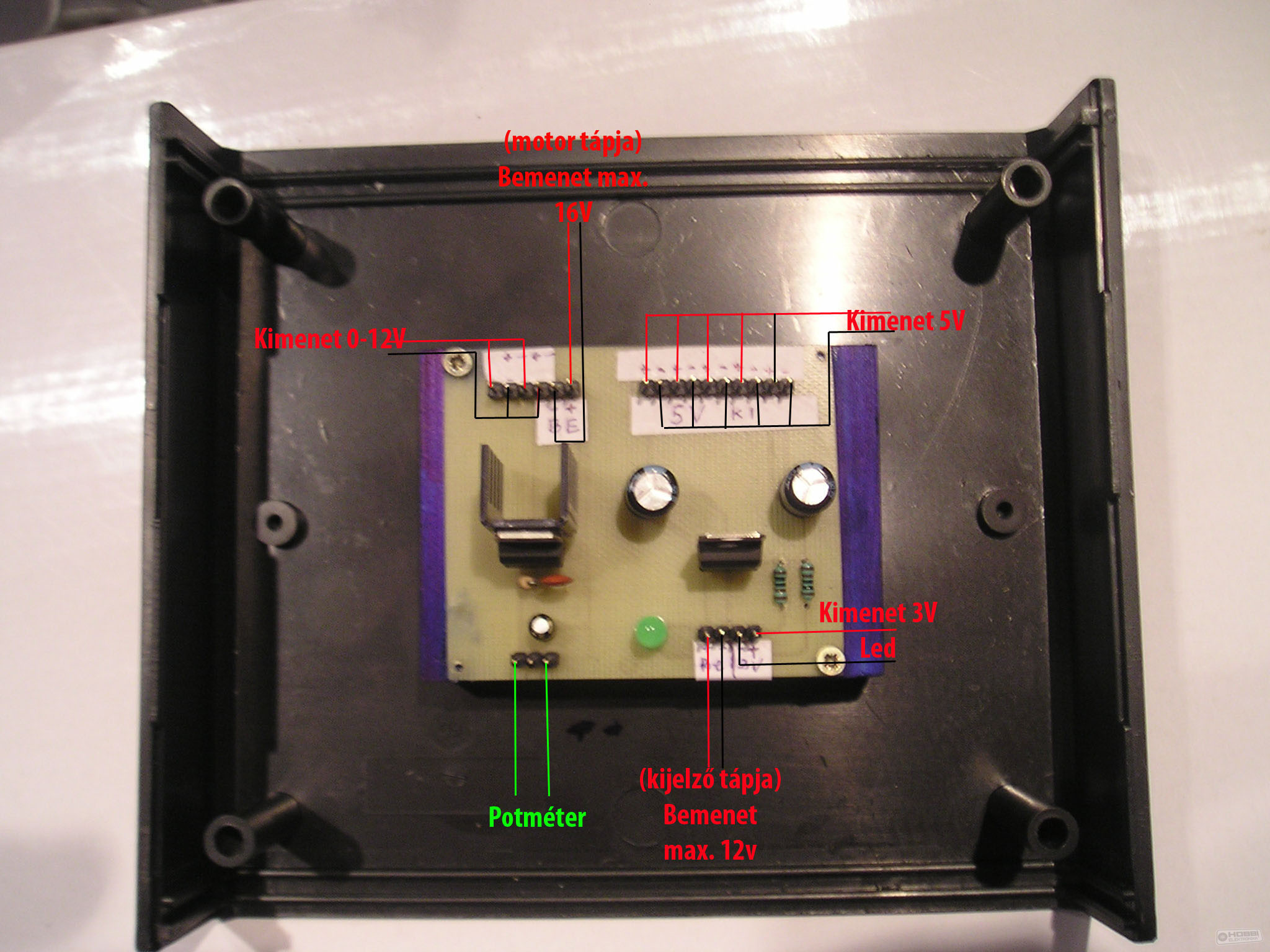

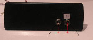

A műszerfal hátoldalán található tápegységaljzatok így lettek bekötve:

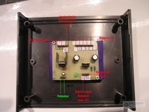

Aztán a tápegység:
a nagy méretű képet innen tudod letölteni
A potmétert teljesen mindegy hogy hogyan dugod rá tápon található potméter tüskesorára.
Az érintkezőkhöz megy a kimeneti 5V (a kijelző a belső kör érintkező a negatív és a külső a pozitív). Azért van rajta ennyiszer kimeneti 5V meg kimeneti 0-12V mert ezt a tápot máshoz is használom. A motorhoz megy megy a kimeneti 0-12V. A hátlapon található jobb oldali tápegységaljzat a kijelző táp bemenetére csatlakozik a bal oldali pedig a motor táp bemenetére.
Azért van kettébontva a táp mert a kijelzőt 9v elemről táplálom, a motor tápját pedig hálózati 12v adapterről ami nem túl bika, így ha a meglévő adapteremet használnám minkét táphoz a kijelzőm nem világítana túl fényesen.
