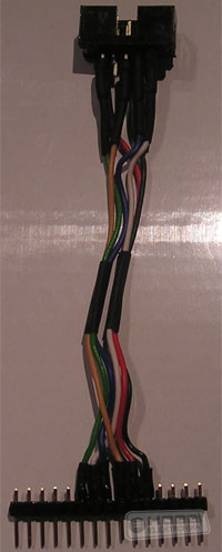

Az AVR programozáshoz, én a He-store -ban kapható AVR-ISP programozót használom, mely USB interfésszel rendelkezik.
A programozókábel, ami az AVR-ISP szalagkábeléhez csatlakoztattam, így néz ki:

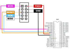

A bekötése pedig a következő:
nagyméretű kép letöltése
Senkit ne zavarjon meg, hogy több tüske van mint amennyi kell. Azért hagytam rajta, mert így rádugásnál nem kell számolgatni, hogy hányadik lábtól kezdődnek a programozó lábak az AVR-en
